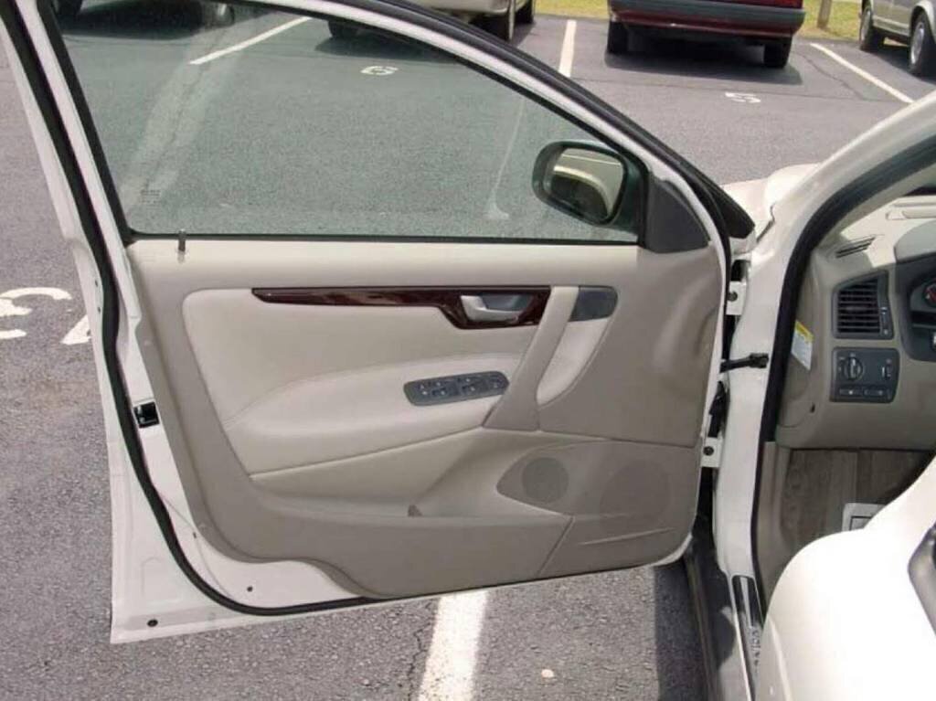

Jen dotaz, když tu všichni pořád píši o žlutých repro, což, pokud dobře chápu, jsou z Premium Sound. Není to tak, že na předních dveřích jsou dva? Plus tweeter samozřejmě. Jako je to na fotce. Potom přeci není možné měnit modré za žluté...

můžou, ty mřížky seženeš na polskym allegru za pár drobných

Mřížky?Ejdou Rotacak píše:můžou, ty mřížky seženeš na polskym allegru za pár drobných
myslel si celý tapece ne....mřížky sou jiný na každej typ audia

Přesně, vždyť tapec je jiný... A konektory?

díky za opravu, napsal jsem to jako prase. Ale když nad tím tak přemýšlím, tak by s trochou bastlení šel upravit i standardní tapec.
To už by pak bylo na zručnosti daného mistra, jestli by to vypadalo jako vesnickej tuning, nebo skoro originál. Ty samotný mřížky
se dají objednat za cca 200-300 kč/pár.

Konektor je stejný a jen jeden, společný pro středový a basový reproduktor.libor_m píše:Přesně, vždyť tapec je jiný... A konektory?
Mřížka je dá případně do tapece doplnit, jak píše Ejdou, aby byl vykrytý i středový reproduktor v předních dveřích.
Jinak pro Premium Sound příp. Dynaudio je celkem 12 reproduktorů (2x středový v palubce, 3x+3x v předních dveřích, 2x+2x v zadních dveřích), pro High Performance celkem 8 reproduktorů (2x+2x v předních dveřích, 2x+2x v zadních dveřích).
Samostatně pak subwoofer v kufru.

A co mám tedy já, pokud mám 1x středový v palubce, 2x+2x v předních dveřích, 1x+1x v zadních dveřích, 1x+1x v zadních sloupcích v kufru (XC70 s HU850)?

A hraje ti středový reproduktor v palubce nebo tam máš jen přípravu s mřížkou?

tipuji, že máš modrou řadu repro a v kufru v "D" sloupkách bílou (základní, hrajou strašně)

Zadní hrajou příšerně. To máš pravdu. Ale středový hraje a dobře. Takže je to nějaký paskvil (myslím díky tomu hrajícímu středovému)?

Michl ty pletes jabka a hrusky
V70II co ma premium audio ma jiny tapecy nez ta co je nema.
V kapse je vybrani protoze pod mrizkou neni jeden reprak ale dva.
Kazdy auto neni postaveny stejne jak tvoje PREDOHRABOVA V50ka
A o bastleni tapecu radsi mlcim uplne

3m3 tapecy jsou jasné. Jen mi není jasná ta moje kombinace 2x repro v předních dveřích a středové repro. Předpokládám, že PA bude 200. Nemám teď u sebe auto, abych to zjistil

Tak jsem včera ležel v internetu hodně dlouho. Je jasný, že mám High Performance, tzn. modrou řadu. Mám i modrý zesilovač, tzv. PA-200. A středové repro je 1x. Už vím, ja vypadá středové 2x
No uvidíme, jestli se někdy rozhoupu k upgradu na Premium... Díky za rady.

Optická auta P1 (S40II, V50, C30, C70II), P2 (XC90) nebo P3 (S80II, V70III, XC70III) mají skutečně v palubce středový reproduktor v Premium Sound se dvěma repráky.libor_m píše: A středové repro je 1x. Už vím, ja vypadá středové 2x
Psal jsem to obecně, ne jen na konkrétní na platformu. Uznávám ale, že vlákno je prioritně k HU803 a HU850 z P2.
