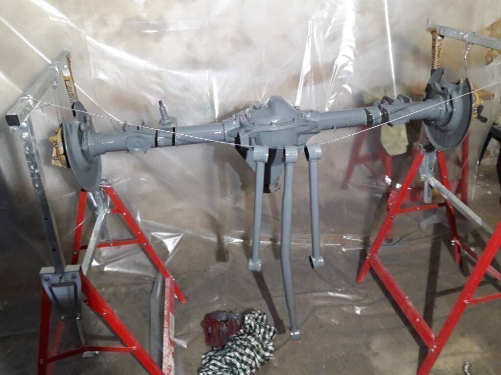

Spousta casu uteklo, co mam Aloise v peci a zdalo by se, ze bych mel mit zasadni veci v renovaci hotove. Obzvlast, kdyz je chudak pres pul roku na kozach. Opak je pravdou, strasne se s tim zcrcam.
Ale od zacatku.
Hledal jsem pricinu prisernych vibraci zejmena pri akceleraci. Tkvela v krizovem spoji u differencialu. Krom tresu zpusobila tez prusaky na diffu a prevodovce.
Prevodovku jsem odlozil na pozdeji a vrhl se na zadek. Poridil jsem druhou napravu s diffem, ktery by mel byt zachovalejsi (od Pekla - diky). Tu jsem opiskoval a nastrikal 2k akrylem pro prumysl od kluku z Cyanu (pry tim strikaj letadla). Zda to byla spravna volba, ukaze cas. Rovnou jsem striknul i panhart a torque rods. Ramena a stabik obaluje tak silna a souvisla vrstva gumoasfaltu, ze jsem je nechal byt.
Novy silace jsem poridil skandix. Polyuretan jsem nechtel, protoze jsem chtel zachovat lojzu pekne houpaveho.
Pruziny jsem opiskoval a nastrikal kladivkovym alkitonem.
Drobot a spojovak se koupe v petroleji.
Kardan jsem poslal na vyvazeni, ale pry je rovnej. Takze novy krize a ulozeni.
A ted jsem se vrhnul na brzdy. Obe permanentne trochu brzdily.
Ted mam opiskovany levy brzdic a pisty venku. Jeden pist a jeho ulozeni trochu orezle. Chtel bych to vycistit, ale moc se tam nemuzu dostat. Nejradsi bych ho rozdelal, treba haynes to v domacich podminkach moc nedoporucuje. Nerad bych neco pokonil, ale rikam si, ze asi klidme muzu. Staci jem dotahnout srouby podle momentu, nebo je tam nejaky zadrhel.. nevim. Delam to vsechno prvne. A to je jeden z duvodu, proc mi to tak trva.)
Sice nemam na lojzu moc casu, presto jsem spoustu toho casu stravil lavirovanim nad piskovackou. Nebo dostat z napravy silace byla taky komedie. Ted uz bych na to sel jednoduseji.
Vim, ze spousta z Vas dela tyhle veci bezne a ani Vas nenapadne se o tom tady zmimovat. Ale ja se s tim tady v te pidigarazi s laskou seru a uz mi trochu dochazi cas. Tak jsem se chtel podelit, ze teda nezahalim, ackoli vysledky se zatim nedostavuji.

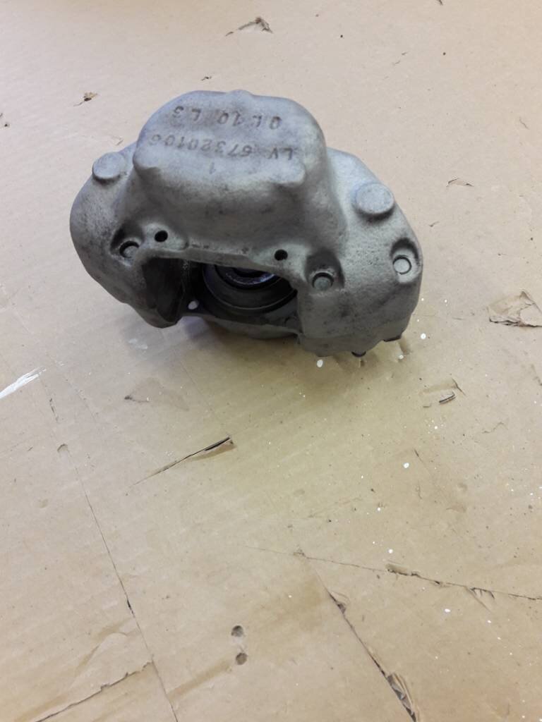

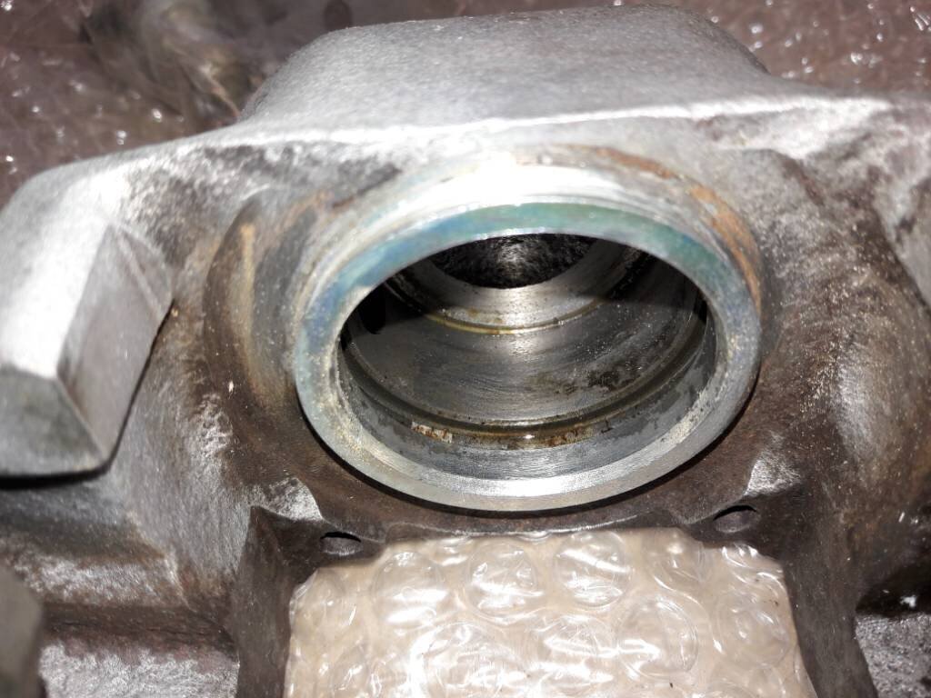

Člověče já ti nevím, ale řekl bych, že je to na vyhození, nebo na profesionální repas. Tzn. zbrousit, nanést třeba tvrdochrom a obrousit na původní rozměr.

Tak to vypada spis na hod do kabinetu vyrazenych komponentu. Jsem rad za strizlivejsi nazor, ja bych to byval vzal ctyrstovkou a soupnul tam novy pist. Diky.

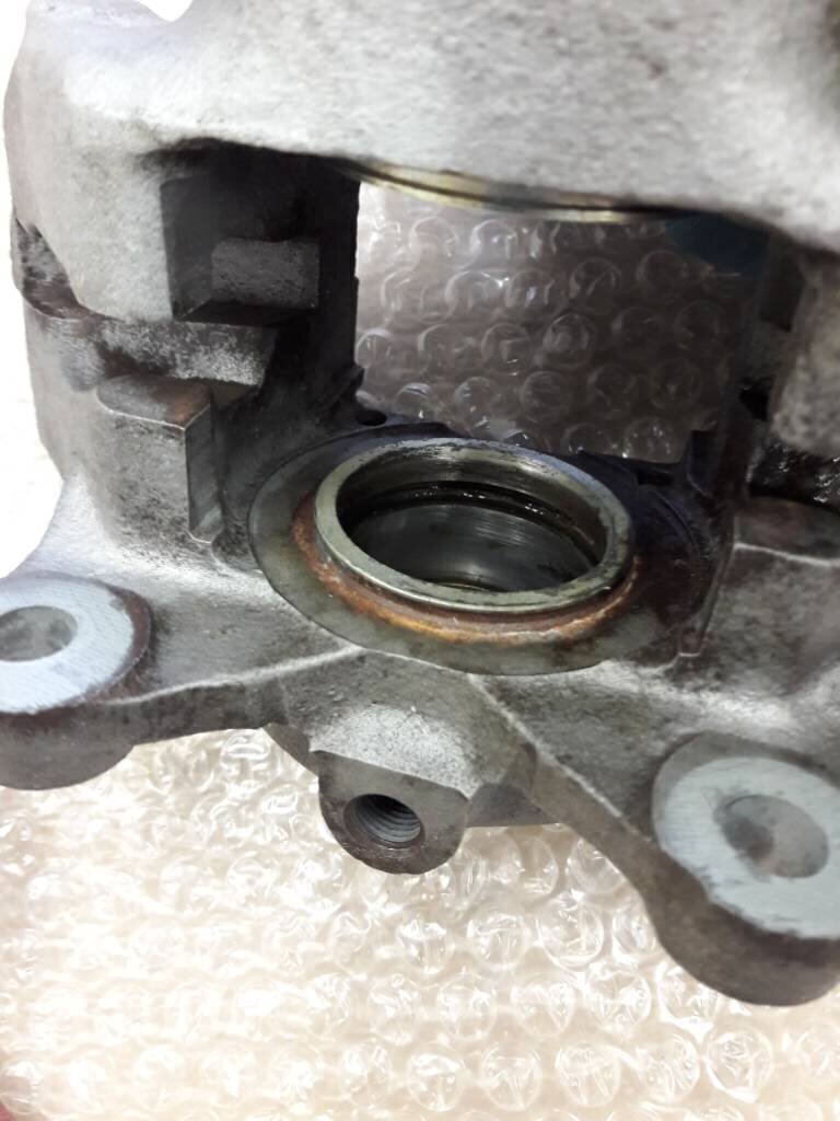

Já bych to až tak nehrotil, těsní ten kroužek, zbytek je v podstatě "jen" vodítko. Takže pokud novej píst bude chodit hladce, tak bych to v klidu použil.

Taky si rikam, ze mu dam jeste sanci. Vymenit za novej brzdic to muzu vzdycky;.
Chtel jsem se zeptat, muzu ho rozdelat, nebo budu mit potom problem, aby to presne sedlo zpatky?

Nějak nevidim důvod proč do toho lézt. Pokud ho chceš lépe očistit, aby byl pěkný, tak to fakt nemá smysl. Riziko převyšuje potenciální zisk. Pokud bys to dával opravovat, tak potom jo, jinak řikám NE. :-)

Ok, chci to jenom opucnout od rzi, aby tam nebyla pod barvou, ale zvladnu to i v jednom kuse.

zvládneš to i tak. Dej novou gumičku, pístek je za pár korun, prachovku na to a před tím natřít Alkytonem a brzdí to jak drak. Já to měl teď i rozdělané (lepší se to natírá) a zase jsem to sešrouboval a zatím to drží dobře
