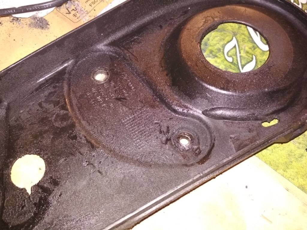

Ta vackova hridel je rozpadla na sracky. Za to podle me nemuze jen sekla vyveva. Nejvic to odsrala vacka na 5tym valci na levym ventilu, tam se kus palce i odstipl.

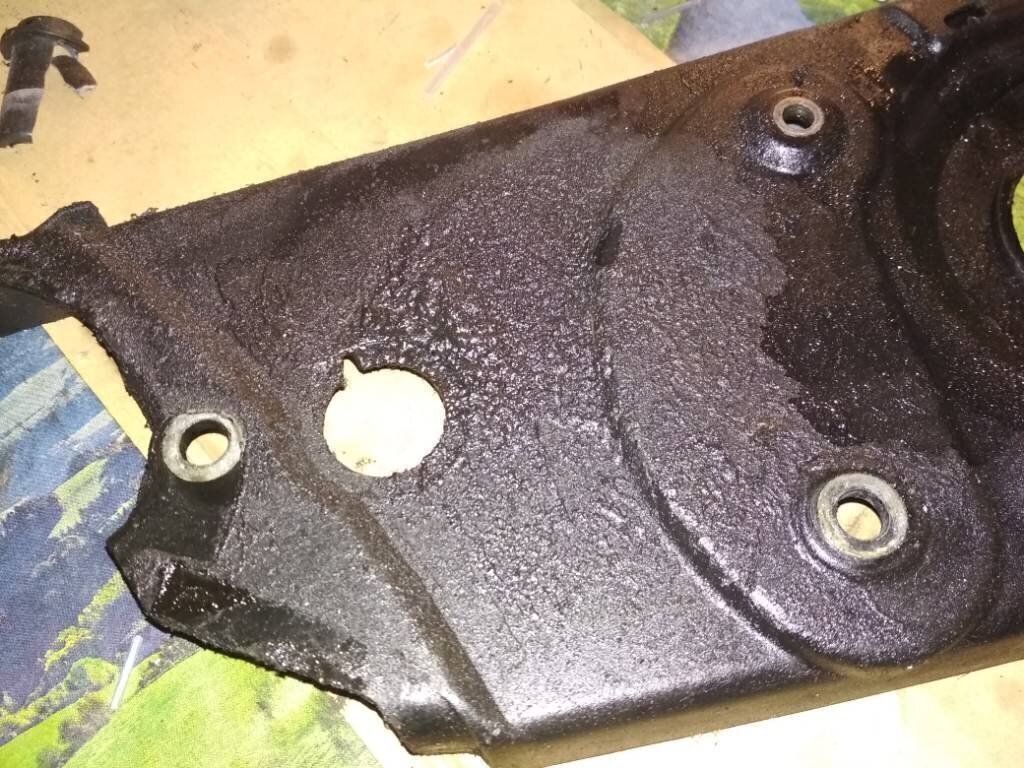

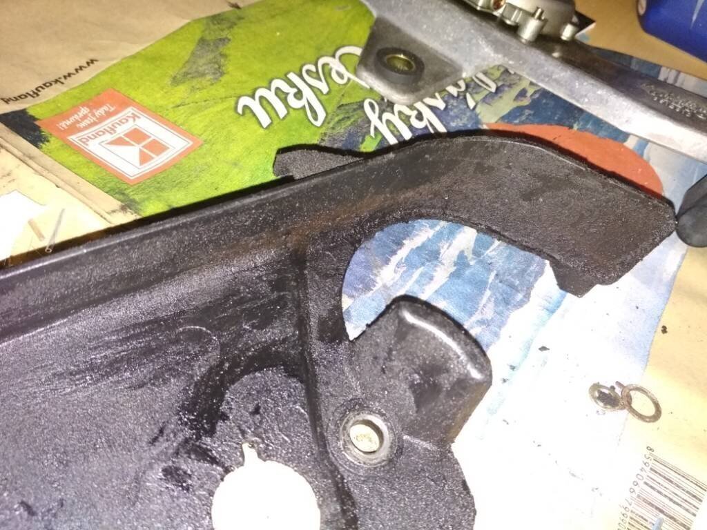

Musely se mi posunout rozvody a pak jsem to tocenim starterem dodelal. Pritom oba klinaky i napinaci kladky byly temer novy, problem ale byl v tom, ze je vsude strasne oleje. Jak jsem sundal dekl vacek, tak stary tesneni bylo prilepeny silikonem, kteryho musela spousta napadat i do motoru, ale stejne to strasne chcalo. Motor je kompletne celej poblitej.

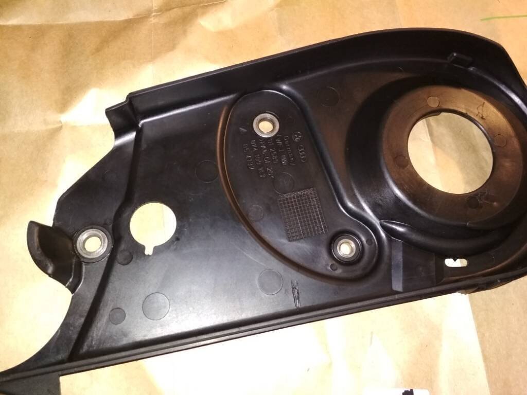

Takhle vypadal kryt rozvodu zevnitrObrázekObrázekObrázekObrázek

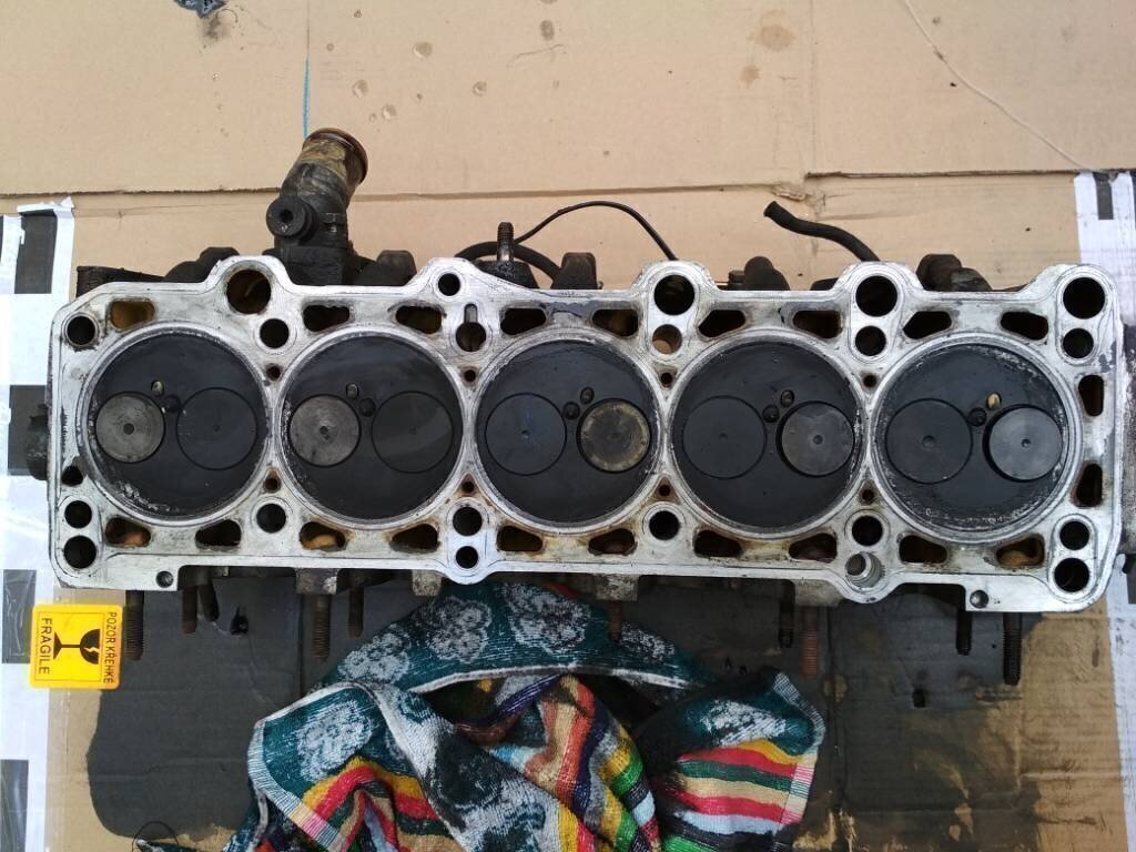

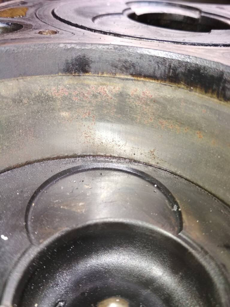

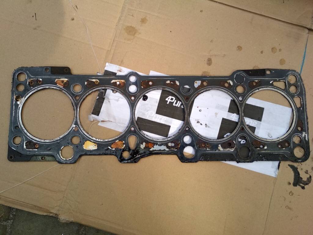

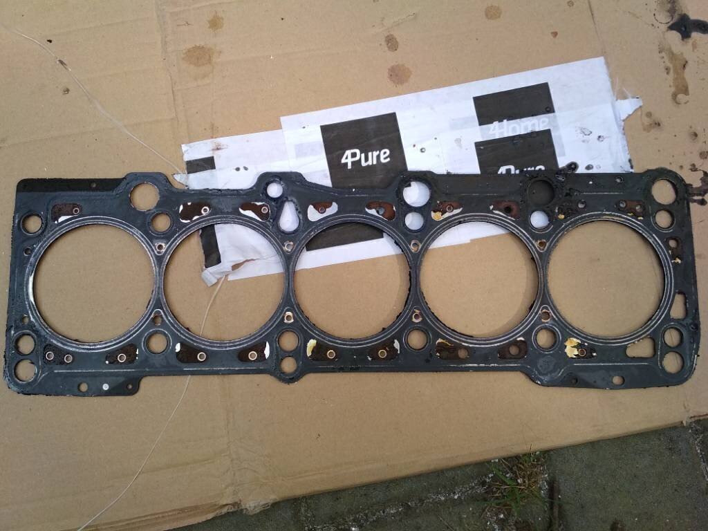

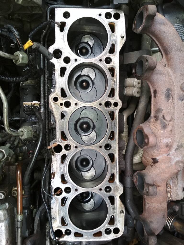

Konecne jsem sundal hlavu, nakonec byl nejvetsi problem povolit spodni matku na vyveve, pristup jak penezum a jeste byla dokryplena. K mymu překvapení to vypada ze bylo tesneni ok, mel jsem podezreni, ze mi to fouka do vody, ale nenasel jsem kudy. Mozna mala spina na vnejsi strane prvniho valce, nevim jestli to bude na fotce videt.
Vypada ze vsechny pisty jsou ok, na prvni pohled to ma za sebou 3,4 a 5tej vyfukovej ventil. 5 stavitek vypadlo samo, zbylym peti se nechce. Jeste jsem je nezkousel nijak dloubat. Jakej je postup to dostat ven, abych neponicil hlavu? To vyfukovy na patym je pekne hluboko.
Co me ale nepotesilo, jsou vyrezly mista ve valcich. Nejhur je na tom druhej válec
A nemam toto téma nekam presunout? Uz jsem kompletne OTObrázekObrázekObrázekObrázekObrázekObrázek
