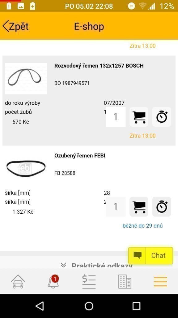

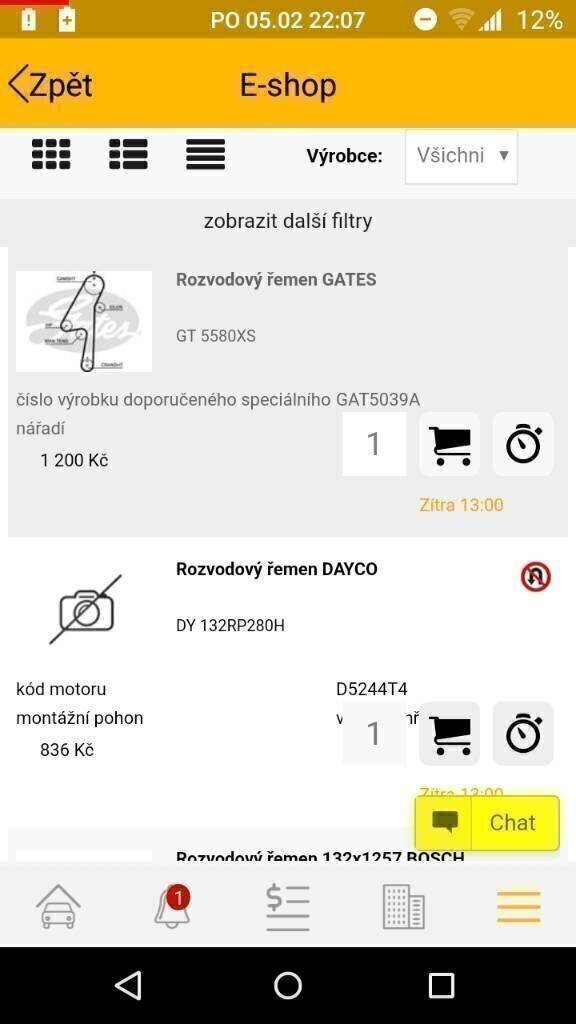

Radku,takhle mužem uvažovat o klinaku ale na rozvodech?
Vem si že mě vyšla rozvodova sada SKF na necelý 3000 a to včetně pumpy. Kolik asi může stát samotnej řemen.?
Ekky
Příspěvky: 3425
Bydliště: Mladá Boleslav
hydroštely 136Kw D5 2008
Příspěvek od Ekky »
Od 600 do 1300
