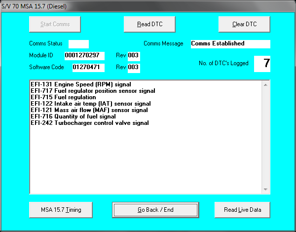

Tak dnes večer som dorazil ale zmohol som sa už len dať nabiť baterku a pozrieť chybové kódy:
IAT a MAF sú tam preto, že som kamošovi kázal pokusne odpojiť váhu, čo nepomohlo. Ostatné naznačujú čo je s autom. Vynuloval som ich a zajtra s nabitou baterkou naštartujem a uvidím čo tam naskočí. Môže to byť ten palivový filter? Nejak moc tam toho naskákalo. Zajtra ešte dám vedieť čo tam bude ako prvé, určite to ale bude súvisieť s palivom. Skúsim ho vymeniť a uvidíme, posledne som ho menil tak niečo cez 20 tisíc dozadu. Ale bohvie čo tam predchádzajúci majiteľ tankoval.

Záhada vyriešená, uvolnený konektor k čerpadlu. Asi mi ho pri výmene zle zacvakli. Samozrejme prišiel som na to až potom čo mi to chcíplo asi v najfrekventovanejšej križovatke v Brne, takže pohoda :D A jede se dál...
