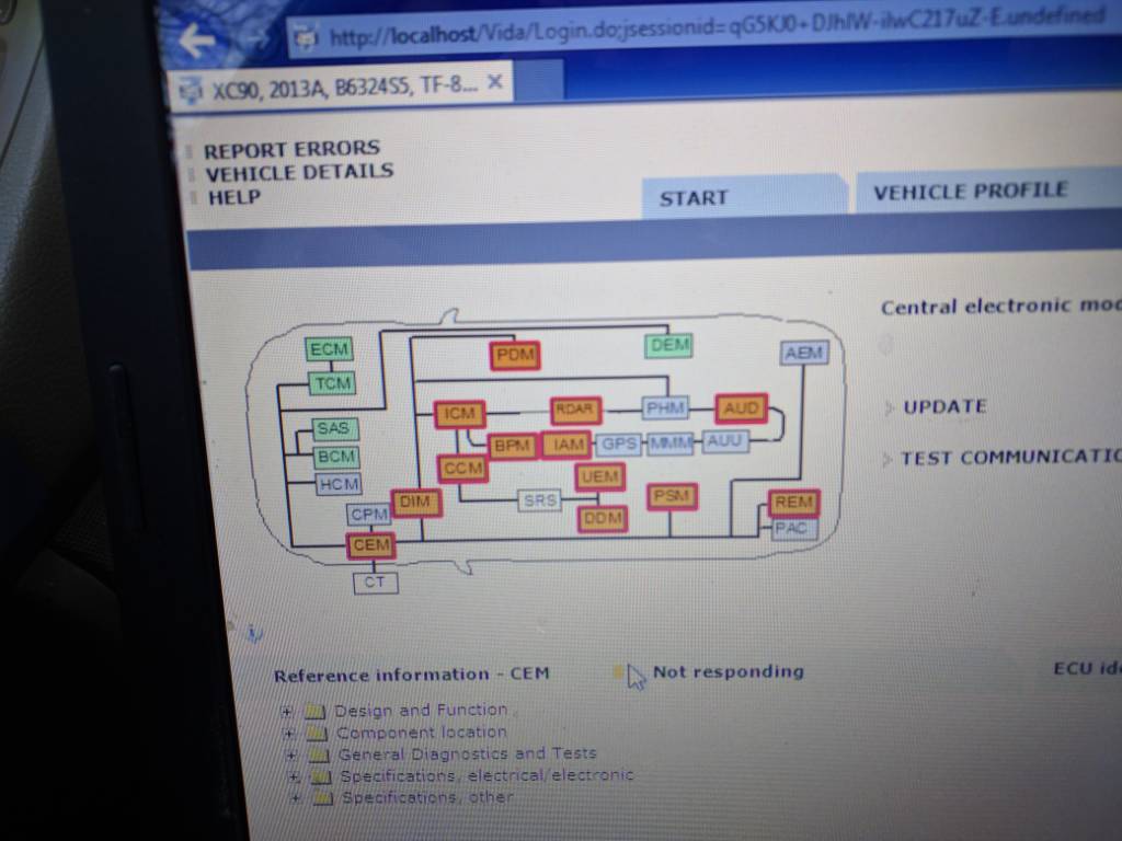

nedávno jsem pořídil Vida Dice 2014 (na základě referencí zde u OBDOBD2), úspěšně instaloval a téměř i zprovoznil...při spuštění načítání ze záložky Start resp Vehicle profile se mi objevuje populární hláška "Not possible to read out information from the vehicle." tzn. nemůže to načíst VIN...ale zjistil jsem že pokud VIN zadám manuálně do Vehicle profile a ve VIDA otevřu záložku Diagnostics tak to po chvilce načítání jednotek a jejich DTC, část jednotek (asi tak třetinu) to úspěšně načte (viz obrázek z jiného fóra- nedaří se mi nahrát vlastní)... https://www.matthewsvolvosite.com/forums/download/file.php?id=39420);
zrovna tak se mi auto podaří načíst přes ELM327 a ScanMaster (mám XC90 MY07)
Prošel jsem si toto vlákno, otestoval všechny možné postupy připojení Dice a PC (a otestování proběhlo vždy s výsledkem OK) a ověřil že OBD konektor na autě i na Dice vypadají v pořádku, prohlédnul jsem stav pájení na místech (procesor, odpory, relé) které už někteří z vás přepájeli a zatím nic nenašel (a protože momentálně nemám k dispozici pájecí stanici tak jsem ani nic neopravoval). S ohledem na to, že auto normálně funguje nepředpokládám, že by byla vadná CEM; někdo zmiňoval, že by mohlo jít např o vadné relé na CEM...to jsem zatím nekontroloval, ale předpokládám, že by to byla náhoda pokud by vadné relé způsobilo jen a pouze nepřipojení Dice do některych jednotek, zatímco jiné se načíst dají.
Docela mne zaujalo to, že Dice načte jednotky napíchnuté na low-speed canbusu ale nenačítá high-speed canbus; zkusím ještě zkontrolovat pojistky, kontakty a relátka na CEM; ale taky údajně CEM a high-speed cabus potřebují na nějakém pinu od Dice nějaký "otevírací" impuls v délce min 5 vteřin...což by mohl být směr pro hledání závady na Dice;
Nemáte někdo náhodou schéma zapojení Dice?
Setkal se někdo z vás s něčím podobným resp. byly ještě nějaké další nedopájené místa na desce které někdo objevil?
Popř. není někdo s funkční Dice (a Volvem) a ochotou provést rychlý 5minutový test v Beskydech- okolí Ostravice
Krátký update: deska prohlédnuta pod mikroskopem a všechny kontakty, které někteří z vás již opravovali byly OK; jediné slabé místo (označeno 2) byla součástka (podle 3 kontaktů možná tranzistor) která má rozteč nožiček vetší než kontakty na desce a jeden z nich vypadal hodně podezřele, takže jsem ho lehce opravil.
Při finální prohlídce před nasazením konektoru mne ještě napadlo zkontrolovat pořadí zapojení...a protože jsem nikde nedohledal schéma, ale jen desítky obrázků, šel jsem po barvách drátů...a zjistil, že mám prohozené 2 dráty (zelený a žlutý- označeno 1) ve středu konektoru; zatímco na všech obrázcích je pořádí barev bílá-fialová-modrá-žlutá zelená... já mám zapojeno bílá-fialová-modrá-zelená-žlutá-...
Tak to zítra prohodím a vyzkouším na autě...
Děkuji za tipy!

Nenašel by se tu prosím někdo ochotný, kdo by mi pomohl zprovoznit dice? Konečně mi přišel nejmenovaný klon a nedaří se mi to rozběhnout. :-/ Samotná VIDA funguje dobře.
Ideálně Liberec nebo bych klidně přijel někam po okolí.
Auto jako takové dva měsíce zpět normálně komunikovalo, když to pan Krizan při koupi zkoušel.

A co ti nefunguje? Dice většinou není potřeba nijak rozbíhat, buď funguje nebo ne.
Můžeš s tím přijet ke mě a vyzkoušíme to. Jak tvoji Dice na mé diag, tak mojí Dice na tvé.

To je to, co právě nevim. Vidím tam sice "DICE-206751", ale test komunikace mi vyhodí chybu a nic nenačte. A podle device manageru se to chová divně. Potřeboval bych tak vyloučit chybu na straně auta a případně i DiCE, protože mne prodejce píše, jestli vše funguje. Odpoledne bych napsal SZ.

Tak sem měl konečně chvilku se ve VIDĚ zase vrtat. Návštěva v Semilech dopadla na výbornou, autu nic není, koupená krabička funguje (nebo aspoň načetla P3, co stálo vedle), ale problém bude u mého počítače.
Používám virtualbox a v něm puštěnej image disku od warcz.
Připojení USB vše v pořádku, dice zabliká oranžově a pak ztichne.
Windows zahlásí, že instalace zařízení proběhla úspěšně a je připraveno k použití.
VIDA DICE vidí, ale při pokusu načíst auto mi to zahlásí zde populární chybu komunikace.
K tomu je v device manageru u DICE nápis "zařízení se nepodařilo spustit (10)".
Neřešil to už někdo? Je jediná možnost špatné pájení nebo je někde SW problém?

Tak si odpovím sám.
Pročítám anglických fór jsem zjistil, že VIDA potřebuje pro správnou funkci USB 2.0 a novější. Jelikož má VirtualBox defaultně nastavený USB 1.1, tak byla chyba zde. Stačilo stáhnout rozšíření a nainstalovat ho. - To byl 1. problém.
Druhý problém byl v tom, že hostitelský systém W10 zahlásil, že je dice nekompatibilní, hodil to mezi "neznámá zařízení" a dále se s ním odmítal jakkoliv bavit. Proto svítila chyba 10 ve VM. Řešením bylo stáhnout a nainstalovat ovladače pro DICE z d5t5. V tu chvíli již bylo "zařízení připraveno k použití".
A najednou vše funguje a všecky jednotky se ukazují v celé své "zelené" kráse.

Jaky image jsi vzal ? Jenom pro přišti generace

Tyjo, byl to ten image od tebe. Přesný název nezjistím, uložto mám v práci zakázaný.
