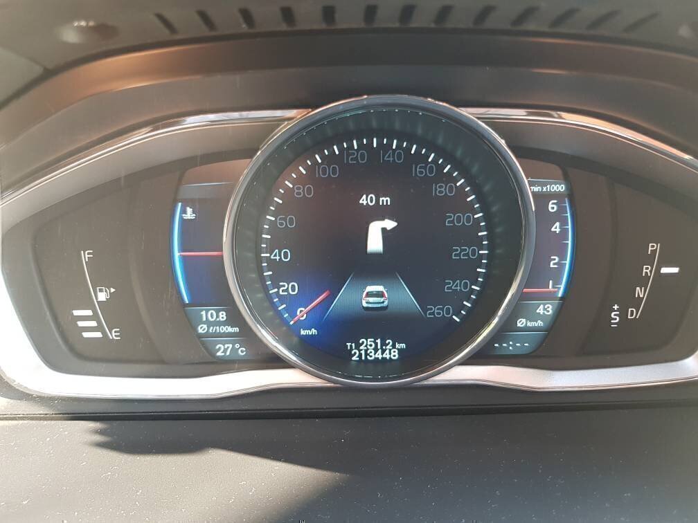

Přikládám důkazní foto funkčního Eco a Power ukazatele.
Nové postřehy - v Eco theme mi klesla spotřeba minimálně o 2l/100Km, v Power modu to má vyšší výkon

Malý update: po dnešním brainstormingu, resp. jemném poštenkrování Pavla, jsme:
- rozchodil zobrazování turn-by-turn navigace na DIM
- zesílili upozornění na přejetí čáry Lane departure warning asistentem (na TFT DIM bylo upozornění podstatně tišší, než na původní analogové verzi)
