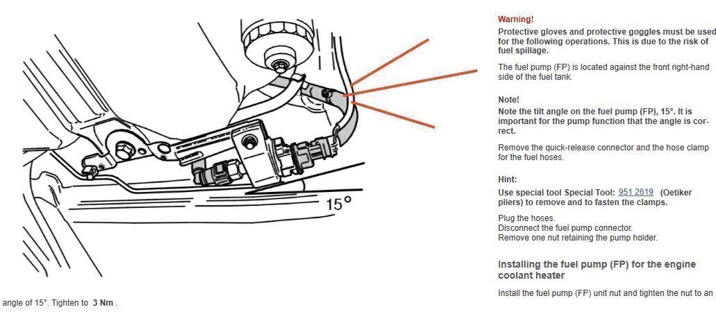

Než budeš vyndávat čerpadlo tak odpoj z něj výstupní hadičku a hadičku z trysky a zkus jestli je to vedení dopředu průchozí. Na obrázku jsem namaloval šipku kde jsem se setkal s ucpáním, je tam hliníková propojka.

Tu jsem zapomel vyfotit. Je tam k bufiku natazena kovova (zelena) palivova trubka a ta je zakoncena hlinikovym prechodem na plastovou trubicku do bufiku.
- Příspěvky: 15343
Drobné otázky 2002 S60
Aha, to bude něco divného, protože normálně vede až skoro k bufíku kovová trubka a jenom na konci je gumová hadička do trysky.
Tady máš rozkres bufíku.

Ja mam od trysky tak cca 30cm plastove hadicky ktera vede v gumovem kryti do toho napojeni.
- Příspěvky: 15343
Dal bych prvně do pořádku to vedení paliva a pak se uvidí. Podle mě je velká šance, že se to zprovozní za rozumné peníze.
Možná bych zvážil to předělat na vedení kovovou trubičkou od čerpadla až k bufíku a dát jenom na konce kousky hadičky na propojení.
