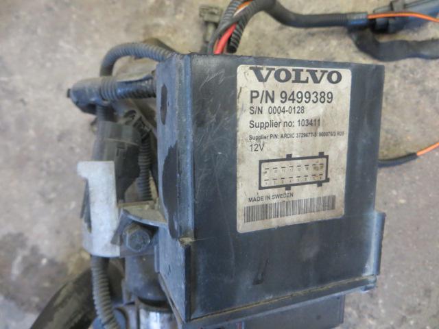

Čerpadlo je u bufíku.
Řekl bych, že hledám ŘJ číslo 9499389

- Bydliště: Dubí
- Vůz: XC60 T6 RECHARGE
Hajnýho benzínový bufík v naftovém voze - sága pokračuje
Takže asi kecám, tohle číslo mi hází taky benzíny. Nějaký nápad, jak najít číslo správné ŘJ?hajnej píše:

- Příspěvky: 9254
Toto je řídící jednotka pro benzínové bufy pro dvojkové sedmdesátky modelových ročníků 2000 a 2001. Stejnou mám v autě já.hajnej píše:Čerpadlo je u bufíku.
