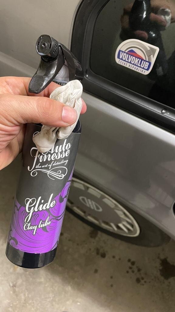

Víkendový očistec započal. Chuanita umyta, odvezena do garáže a clayování hotovo. 2 hodiny křeče v prstech mám za sebou.
Zítra ráno v 5 zavezu dcerku na plavecké závody a vrhám se na maskování plastů a beru poprvé leštičku do ruk. Tak snad vše dopadne dobře.

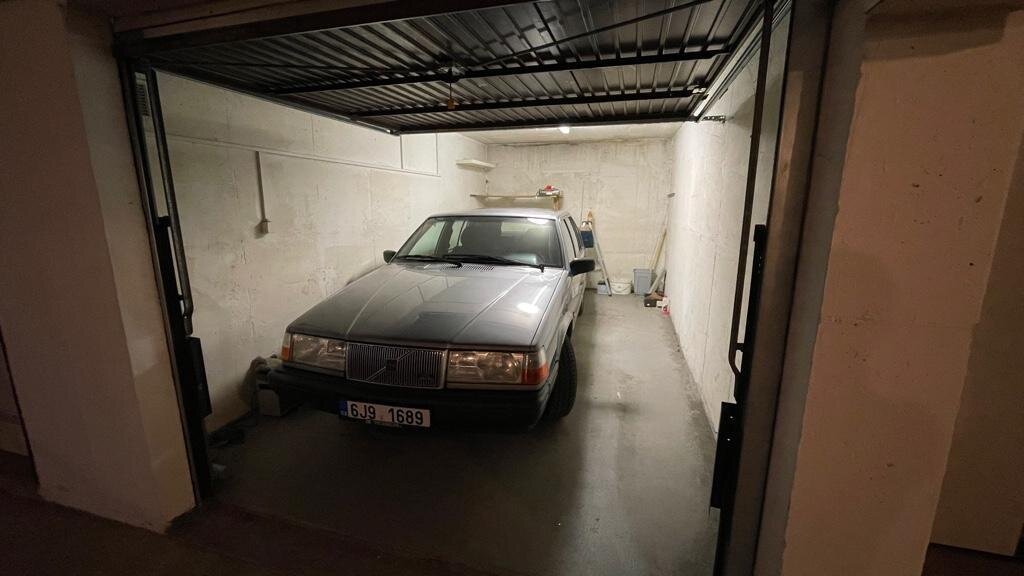

Haben lestic
- Příspěvky: 242
- Bydliště: Uherské Hradiště
Haben - od V70 I, V70 II, C30 k REDBLOCKu
To musí bavit
hezká garáž, ta je taky pro mě? Neměl bych s tím problém

Tu jsem si musel pujcit od bratrance. Da se rici, ze to i bavilo a slo to rychleji, nez jsem cekal, ale vyskytly se necekane komplikace. Vice doplnim pozdeji. Ted jsem KO

Kdy můžu začít navážet svoje auta
se nějak domluvíme. Zkušenosti už máš

Uplynulý víkend přinesl likvidaci kůže na rukách, řezné rány a nevyspalost.
V pátek na večer jsem se pustil do mytí auta, clayování a oblepení maskovací páskou pro následující rozleštění laku na autě.
Při clayování mě chytaly fest křeče do prstů, ale nějak jsme ty 2 hodinky přetrpěl. Spotřeboval jsme cca 100 g claye, na maskování padlo cca 25 m pásky. Sobotní šichta mi začínala v 5:00 ráno odvozem dcerky na plavecké závody (ty dopadly dobře, dvě bronzové, dvě stříbrné a jedna zlatá
