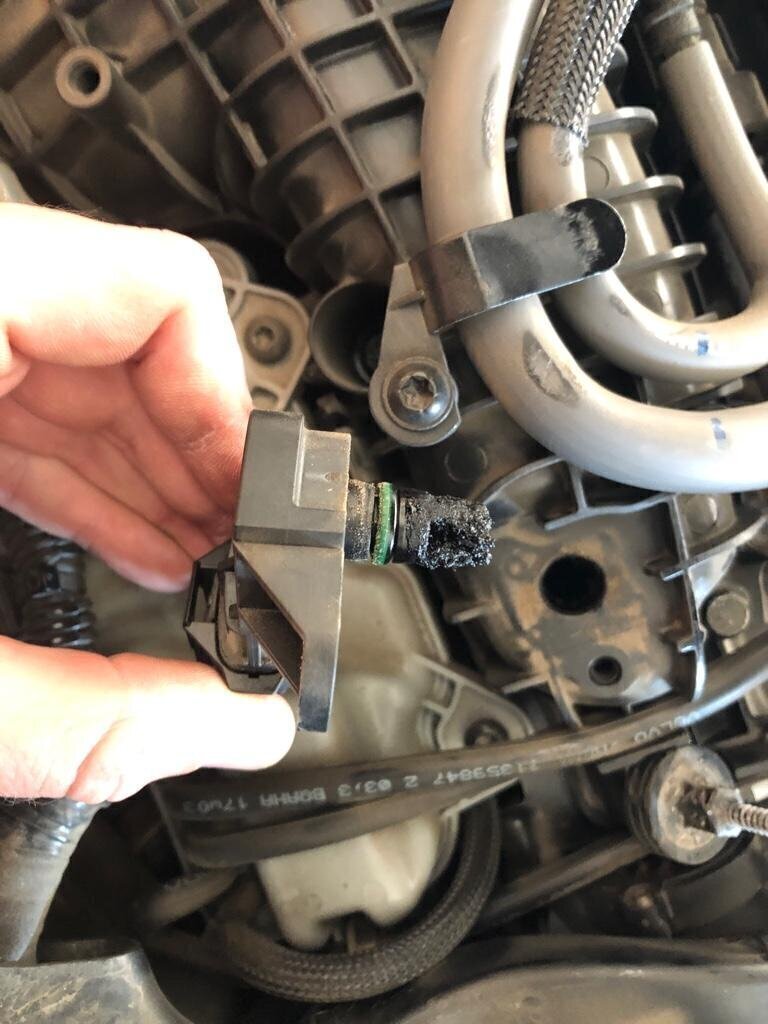

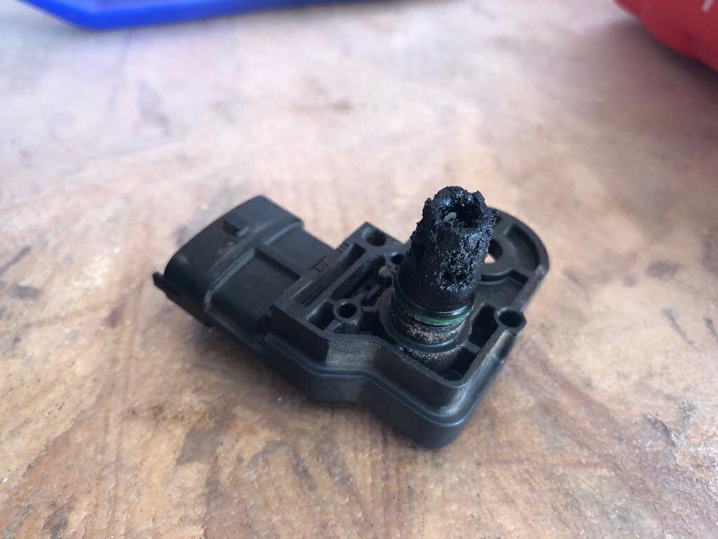

snímač na hlave sania po 120 tis u VEA 110kw
Naposledy upravil(a) lkopcansky dne 08 zář 2022 08:32, celkem upraveno 1 x.

Příspěvek od Bican »
Já mám najeto 175 tisíc a mám 88 kW. Měl jsem ho o trochu lepší, ale těžko říct, jestli ho už někdo nečistil.
lkopcansky píše: 02 říj 2021 13:37 snímač na hlave sania po 120 tis u VEA 110kwObrázek

Volvo V70 D2, 2015, VED D4204T20 - chyba P00BC - Mass Air Flow out of range - zasekávající se EGR
Příspěvek od Thor123 »
Vyplatí se čistit pravidelně i u Euro5 pětiválců kde je též na sání, vždy je to plné bordelu.
Příspěvek od Jakub Svoboda »
Taky schvalne mrknu.
Cim to cistite? Cisticem na brzdy?
Já jsem to čistil Kontaktolem a snažím se, aby tam nezatekl. Je to můj dohad, ale má to integrovaný termistor, který je obnažený ve špičce. Takže se k tomu chovám hodně opatrně.
U nás v servise to kluci čistí čističem brzd ve spreji nebo silnějším čističem na EGR/turba
Opravil jsem potřebná těsnění. Na přívodní trubce od turba je potřeba jiné. Je to opraveno v prvním postu.
