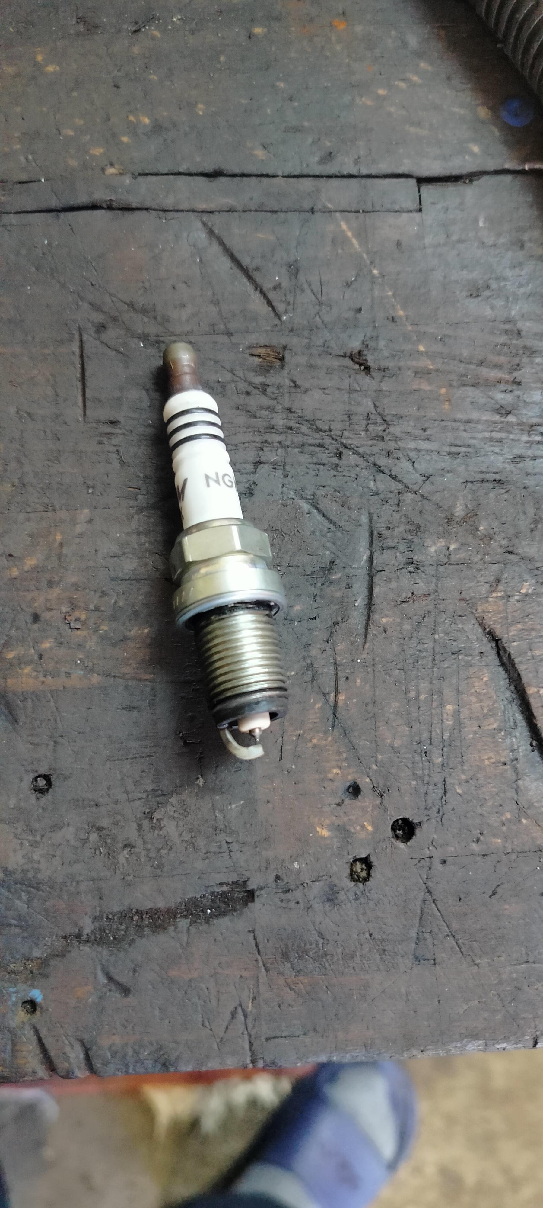

Nalezena špatná svíčka na prvním válci. Nájezd 986 km.
Seru na iridiové NGK (i když do teď mi fungovaly bez problémů leta) a objednávám sadu origo 8642660.

Jo v tuhle chvíli dává origo smysl, nicméně já dávám Densa a jsem spokojený, naopak nejvíce rozpraskaných jsem viděl ngk tento týden 2 ze 4. Ještě je mam na ponku takže foto klidně pošlu.

Na té špatné nic vidět není. Jenom je úplně čistá, jak ji omýval benzín. Ale prostě nepálí. Vyzkoušel jsem nejdřív několik cívek, abych si byl jistý, ale teprve po výměně svíčky začal motor jít normálně.

To snad musí mít nějakou systémovou chybu, ne? Ty praskliny jsou skoro stejné, jako jsem měl v tom srpnu já.
Mě praskly dvě z pěti.
Ta z dneška sice žádnou prasklinu (viditelnou) nemá, ale prostě nejde.

Nevím, nemám dostatek dat a času to řešit. Každopádně NGK stále zůstává na black listu

Přidám se do klubu.
Tohle jsem dnes vytáhl z Forda co nechtěl pořádně jet.
Asi nějaké erupce na Slunci

Tak to snad maj nějakou chybu v materiálu, to přeci neni možný?

To mi ani neříkejte, minulý týden jsem iridiovky dal tátovi do C-Maxe 1.8. A podle všeho jsou NGK i prvovýroba pro tyhle vykopávky.

Tak na ně zkuste mrknout, jestli už nemaj praskliny...

Radku dokážeš poznat jestli to jsou originály ?
https://www.ngkntk.com/newsroom/blog/emea/fake-or-not/
https://www.ngkntk.in/how-to-identify-ngk-genuine-spark-plugs/
EDIT: podle fotek to vypadá spíše ale na Originaly.
