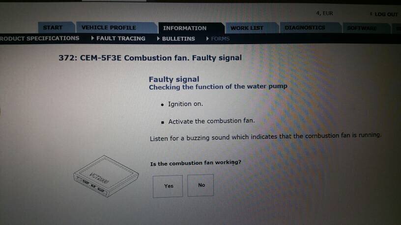

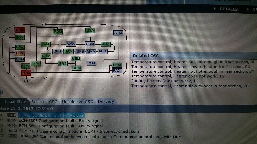

Z ničeho nic po jakémkoli zapnuti bufiku ihned dojde k vypnuti. Nejde slyset nic.
Chyba Cem-5F3E.
Chyba Cem-5F3E.

Dik. Vrtulka nejde spustit pres diagnostku.Pišta... píše:

info: bufík nezávislé topení předehřev přídavné topení
Dle diag spatny ventilator. Ja mel to same. Pomohlo mi rucne spustit jednotlive komponenty bufiku a vymazat chyby. Od te doby jede bufik bez problemu. Prislo mi to jako nejaka ulozena chyba, ktera se odstranila az primou aktivaci komponent
I vrtulku spustis pres diag. Nebo ze nejde aktivovat prikazem? Pak by byla opravdu spatna
Bufik normalne fungoval 2 mesice. Vrtulka ted nejde spustit pres diagnostiku. Budu to muset nekomu zavest.
Zkus pustit diagnostiku jeste jednou. Mne to taky nechtelo napoprve vrtulku spustit, vypnul jsem vidu a pri druhem pokusu se rozbehla a od te doby je klid
Tak jsem to aktivoval v záložce DIAGNOSTICS -> VEHICLE COMMUNICATION -> CPM -> ACTIVATING COMPOPNENTS AND FUNCTIONS
Tak vrtulka se v testu rozběhla. Poté jsem spustil přímý start bufika a nic. Na podruhe uz se chytil. Po chvilce chrčavý zvuk jakoby vrtulka o něco drhla. Nevim ktery komponent to delal. Ale vim ze to driv startovalo mnohem tiseji-bez tohoto zvuku. Raději to nechám demontovat a zkontrolovat.Haben píše:Tak jsem to aktivoval v záložce DIAGNOSTICS -> VEHICLE COMMUNICATION -> CPM -> ACTIVATING COMPOPNENTS AND FUNCTIONS
