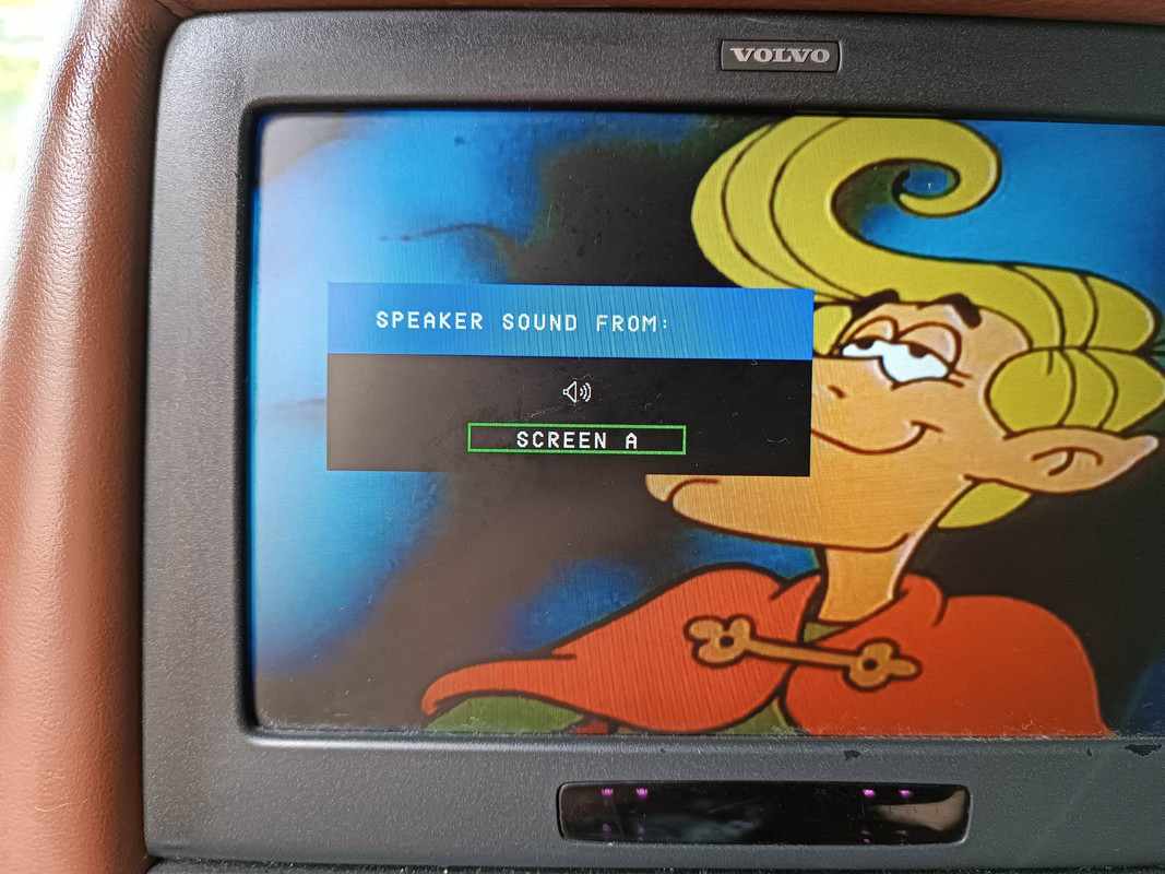

Tak vyřešeno jinak, ale vyřešeno :)
Pomocí Google Chromecast.
Sice to nějaký čas zabralo, všechno sladit, postahovat, aktualizovat, přihlásit.
Ale teď už stačí jen zapnout TV v opěrkách na AUX. Pustit v autě Wi-fi (Hotspot z mobilu). Strčit do zapalovače dvě USB a vzít do ruky ovladač Google. A běží klasický náš "domácí" youtube účet, Netflix i Vodafone TV :)
Třikrát sláva :))

Nějaký modul na přepnutí video signálu do RTI taky existuje, ne?
To už mě sice tolik netrápí, ale nadstavba dobrá :)
Víc mě trápí, že mám asi někde problém s AUX zvukem z RSE do repro v autě.
Kdysi mi zlobil rozlámaný konektor v loketce pro AUX vstup do repro, na jack. Tak jsem rozebral "dobastlil" natvrdo aby pěkně seděl a čistě hrál. To funguje pěkně.
Ale nemám pocit, že by přes to přecházelo něco, co bych vynechal, jako právě zvuk z RSE. Ale zase kudy jinudy by šel...
Nechce se mi to zas rozdělávat. Sluchátka jdou :)
