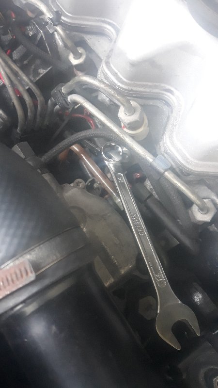

Samo že se to dá doma na koleni, otázka je jak schopná ta kolena máš, ale nic složitého to není.
Samotná vývěva drží na dvou šroubech, a jedné sponce na hadici. Horní šroub je naprosto v pohodě, ten spodní je ovšem oříšek. Co se mi osvědčilo, je rozpojit přepad nafty, vytáhnout vedení ke žhavičům, potom si přiohnout 13 očko plochý klíč, nebo mít ráčnový klíč s kyvou hlavou a už povoluješ. Po sundání vakuovky ti zřejmě vyjede poháněcí kolík, ten si dej zatím stranou ale bacha na to jakou stranou se otíral o vačku, aby jsi ho tam tak vrátil. Otři si vyteklý olej a zkus vrátit kolík, pro snadnější montáž ti musí celý zajet, jinak přetlačuješ pružinu, když nezajede, tlačí na něj vačka, pootoč motorem, buď na řemenici, nebo si jen přizvedni jedno poháněné kolo zařaď 5-tku a otáčej. No a pak už je to jednoduché, zamáčkni kolík, nasaď vakuovku, utahuj šrouby, přichytni hadici podtlaku, nasaď zpátky kabel ke žhavkám a přepad, no máš hotovo, jestli to hned nechytí neboj, je tam vzduch jak jsi rozpojil přepad od vstřiku, startuj, ono se to samo odvzdušní.

Já jen dodám, ze stačí ráčnová 13 s kloubkem a pak ještě jeden klíč na zvětšení páky a dostaneš se na tu spodní matku bez odstrojování čehokoliv, když to šikovně prostrcis kolem trubek vstřiků. Jinak vyvevu jsem bral .68
