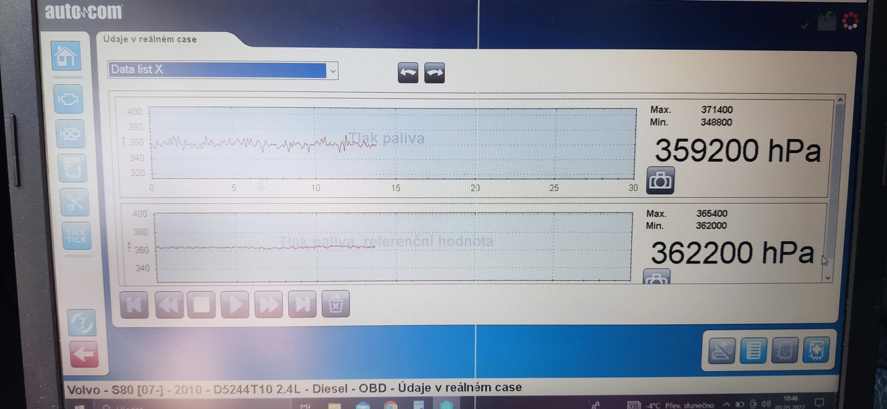

Teď samotný problém: před pár dny jsem jel a z ničeho nic mi za jízdy vypnul motor bez kontrolky motoru nebo ubytku výkon prostě jak kdyby někdo odpojil palivo. Zastavil sem u krajnice nastaroval, chytl na první jako vždy. Jedu dal a asi po 10km znova, zastavím kouknu pod kapotu a pod auto zda není něco v nepořádku. Vše napohled v pořádku. v nádrži přes půlku. Nastartuji a jedu domů. Zaparkoval jsem a šel domů cca za 3 hod jdu k auto a vozidlo točí jak zběsilé ale nechytne. Takže sem postupoval dál takto. dám polohu na budíky na kontrolky čerpadlo slyším a hadice u čerpadla se hýba takže usuzuji,že palivo podává k čerpadlu.Koukám zda nejsou překousané kabely apod. nic. Vzal jsem diagnostiku a ntb a napichl. Žádná chyba. cca po hodině lamentování opět zkouška startu a chytil na první a zase běžel jako dříve. Koukam na hodnoty v railu, vše v pořádku dle hodnot co má mít(požadované). Baterie je nová a dobíjení je v pořádku. Pal filtr jsem měnil cca před 10 tis km ale objednal nový. Druhý den sem přišel tak jdu do auta, chytlo na první otočení,a jedu pro filtr a udělal rovnou výměnu+dotankoval plnou nádrž. Naftu ze starého filtru sem si dal do skleničky,čistá bez bordelu. Dám filtr motor chytne,kontrola diag.tlak v liště apod vše ok žadné závady.Na volnoběh sem to nechal cca 40min a nic. Jedu to projet v ruzných režimech a nic nechcipá. najeto cca 150 km. Zaparkuju do garáže a jdu domu s pocitem paráda. Další den jdu k auto zase krásný start jedu do města a po pár km zase chcíplo zajedu ke krajnici. Točím a nic nechytne. zkouším to tak 6x a nic. Tak sem vzal diag,kterou sem u sebe a koukam na tlak na liště a místo cca co ma mít 350b ta mělo sotva 17bar až k nule. Říkám to je divný, auto nekouřilo nic jelo krasně tah žádný škubání apod. tak zase točím a bum chytlo. a jsem v linii požadovaného tlaku. opět bez závad. jedu rychle ke garáži cca 5km a přijedu dam P vylezu a chcíplo. startuju chytlo opět tlak jak má být na diag. Kontrola konektoru jak na liště tak na čerpadle. vše ok. čidlo na čerpadle a čidlo na listě vpravo procvaknuto přes baterku zda cvaká a oba cvakají. REgulator na čerpadle rozebrát vyčištěný. Ale objednal jsem čidlo na rail vpravo(regulator) vyměnil žádná změna 2,5tis v hájí. a vlastně se celý cyklus chcípaní se opakuje.
Motor nekouří,neškube.výkon v celém spektru otaček,DPF v pořádku. Kontrola svazků v motoru, vyčistění klapky.kontrola netěsnosti u filtru, nikde prostě nic,předtím než se to stalo žádný projevy jako škubaní,spatný starty a dým apod prostě auto jezdí krásně. Tlak za jízdy aktulaní roven požadovánému klidná i ostrá jízda. Zapnul jsem záznam diagramu s daty tlak paliva apod. a čekal až se to stane. a na křivce je vidět když motor chcípne tak jde tlak paliva dolů(spadne) bez závady.daný problem se vyskutuje ruzně někdy po par km někdy po 100, bez ohledu na styl jízdy. Už sem z toho opravdu zoufalý nějáká rada či zkušenost prošel i jiné forá ale nikde sem nenašel konkrétně můj problém na tento motor D5.
