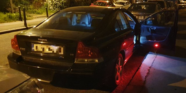

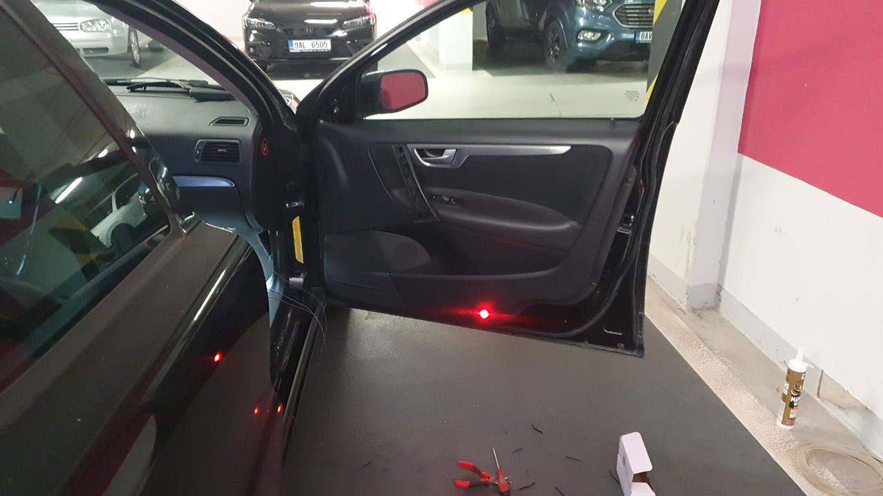

právě jsem dokončil (a hlavně vykoumal :-D) retrofit varovného dveřního osvětlení, které starší Volva z nějakého pro mě nepochopitelného důvodu nemají, navzdory tomu, že jinak auto svítí celkem vzato jak lunapark díky srandičkám typu poziční světla po stranách v předních i zadních světlech.

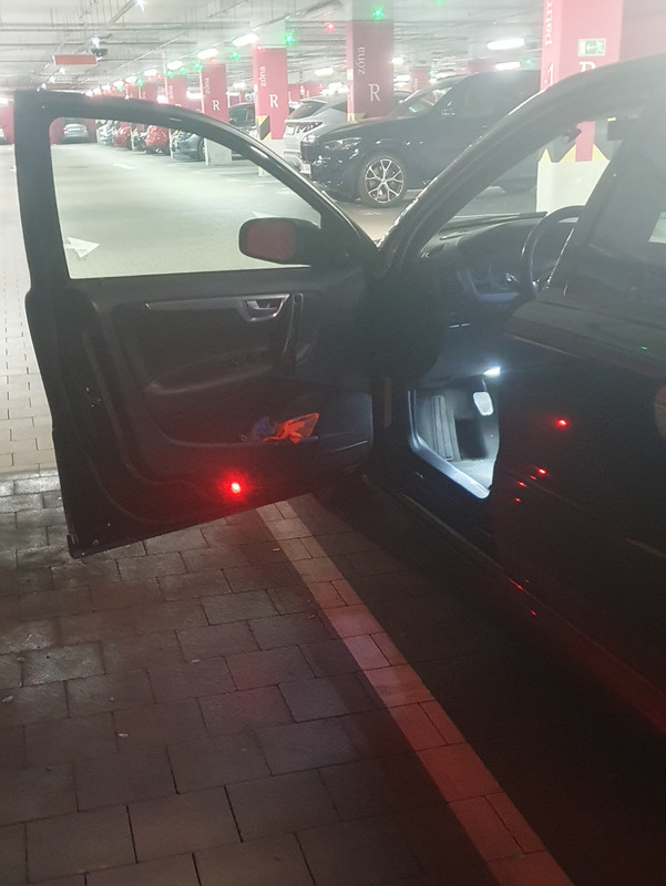

Po experimentování s magnetickými kontakty jsem došel k závěru, že jediná správná cesta bude dotáhnout kabel k nožnímu osvětlení, které si auto aktivuje na základě informace o světelných podmínkách ze svět. čidla a které zhasíná po nastartování a rozsvěcí se naopak po vypnutí motoru, samozřejmě zhasíná se zamčením vozu při zavřených dveřích. Také se rozsvěcí za nastartovaného motoru při otevření dveří, což je přesně chování, které je potřeba pro varovné dveřní osvětlení.
Zatím mám vymyšlený a odzkoušený postup, hotovo mám ve dveřích u řidiče a spolujezdce, budu průběžně aktualizovat a přidávat fotky.

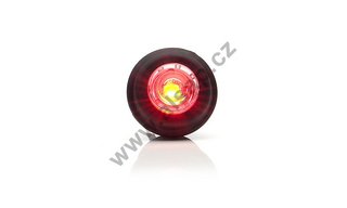

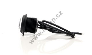

0) Sehnat si nějaký elektrokabel (určitě lanko kvůli namáhání, hodí se dvoulinka pro barevné odlišení, já volil CYLY 2x0,5 černý), který bude napájet dveřní LEDku, vybrat si světlo (já volil kulaté "poziční světlo LED Červené, W80 o29/21mm, kabel 0,25m") a vymyslet, jak a kam ve dveřích se bude montovat; ideálně také dutinky na kabely a kleště na jejich krimpování, aby byly všechny kabely řádně zakončeny

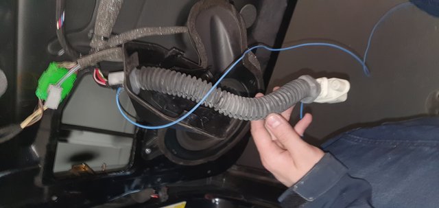

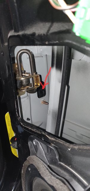

3a) jedna průchodka je ve dveřích za černým plastovým krytem, který jde jednoduše vycvaknout, a vede k bílému dveřnímu konektoru zevnitř dveří - tady se protahuje celkem jednoduše, průchodku/husí krk si jde povytáhnout a narovnat

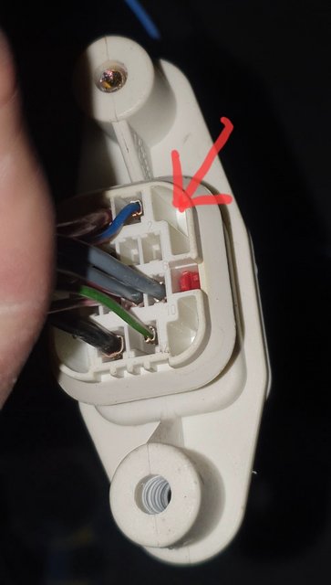

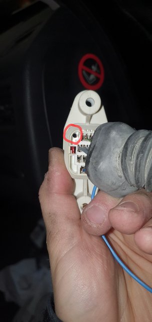

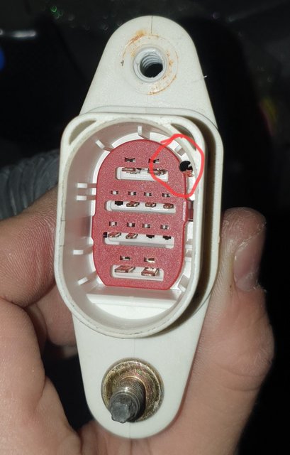

3b) OPATRNĚ provrtat konektor (obě části) - v rozích kolem kontaktů uvnitř oválu je poměrně dost místa pro 3-4mm otvor - a protáhnout kabel otvorem
3c) protáhnout protahovací pero gumovou průchodkou vedoucí z meziprostoru mezi dveřmi a kastlí až do prostoru nad nohama řidiče - tato průchodka je opravdu dlouhá a vlnitá, protahoval jsem asi půl hodiny a musel jsem ji dost povytáhnout, uprostřed udělat malou díru a přijet znovu s perem z druhé strany (tzn. z auta), navázat kabel a vtáhnout dovnitř. Jde to o dost lépe s mýdlem, na stranu spolujezdce už jsem si ho opatřil a bylo to znát, průchodka mi na této straně také připadala kratší

7) odzkoušet, že vše funguje a dveřní světlo zhasíná s nožními, nechat dostatečně dlouhé kabely ve dveřích k LED světlu kvůli sundávaní tapecu, případně si víc pohrát a udělat to přes nějaký konektorový systém
8 ) zalepit otvor v konektoru kolem drátu tam, kde ho nezakryje gumová průchodka (řešil jsem Mamutem)
