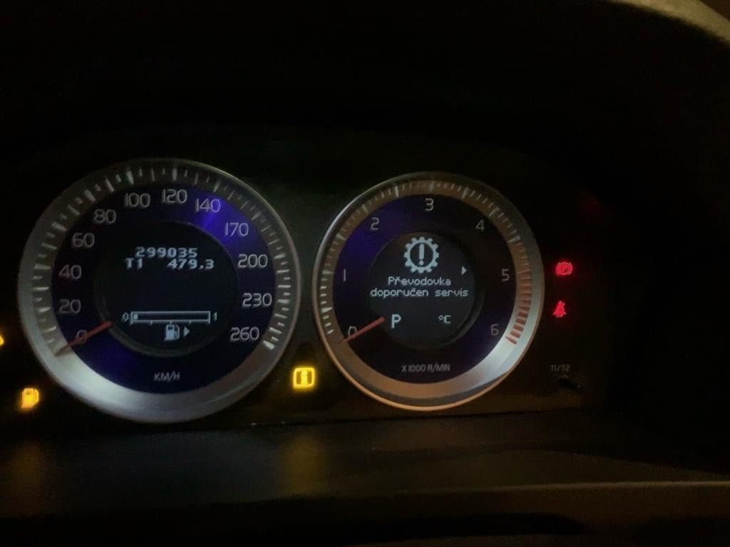

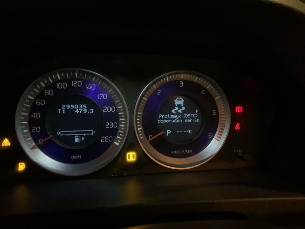

Dobrý den,nastal problém s mým Volvem v60.
Po asi týdenní nečinnosti již nešlo nastartovat.
Myslel jsem, ze baterie - ta byla vyměněna za novou, ale vůbec nic se nevyřešilo.Prosím o radu.Obrázek
Vyskakují tyto chyby. Jedná se o V60 2.0 nafta 2011 automat. Do teď s vozem nebyl žádný problém.

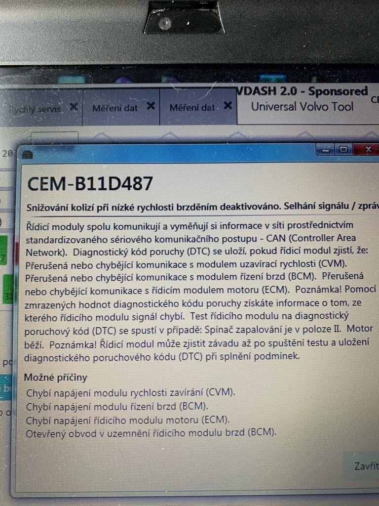

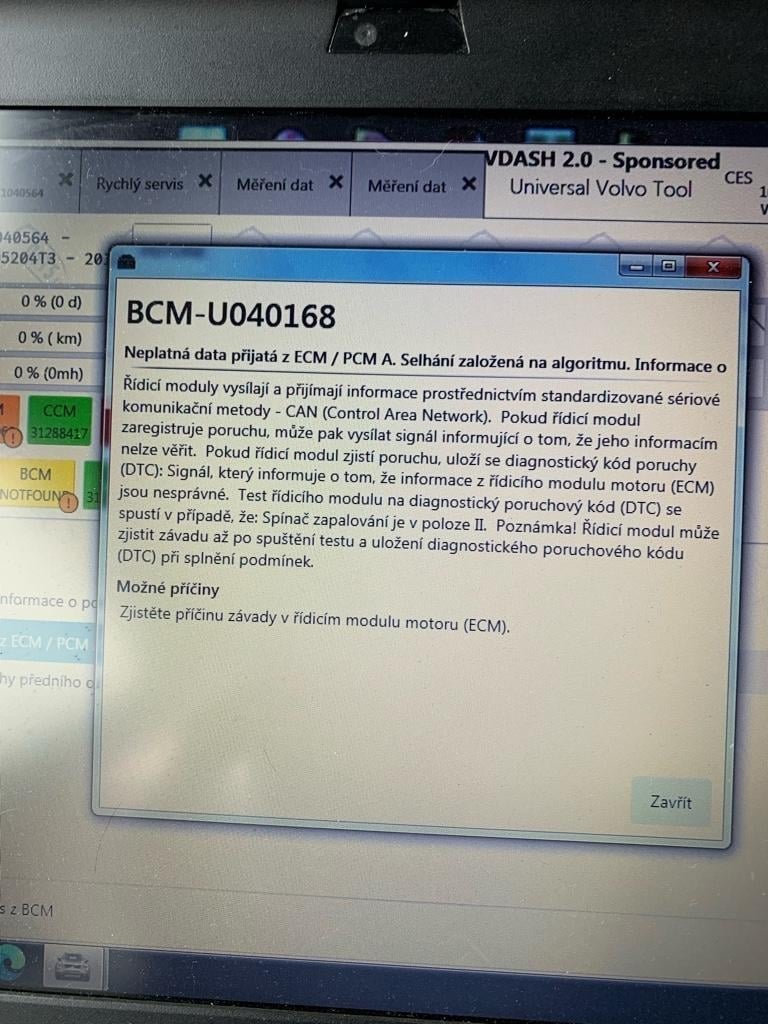

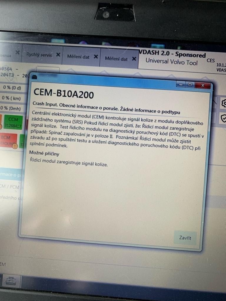

Ještě foto z vdasch

Chyby jdou smazat?
Nalej tam alespoň dvacku paliva. Bez toho nemá cenu trápit startér (až bude točit).
Podle mě to nestartuje kvůli tomu crash input.
