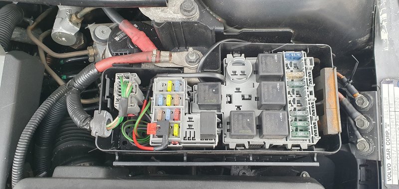

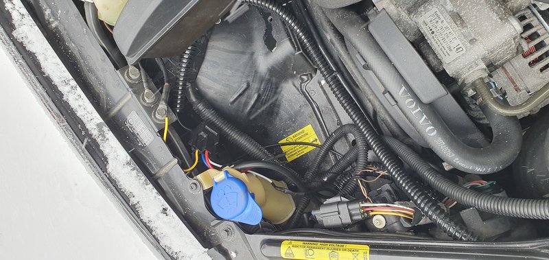

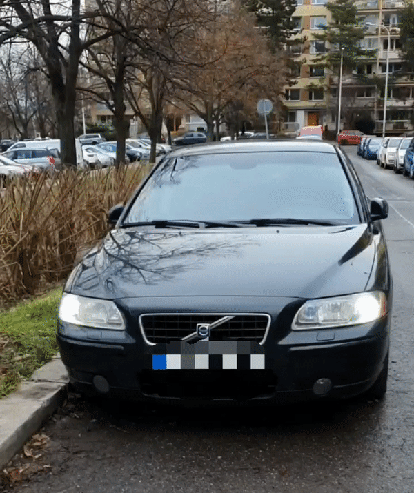

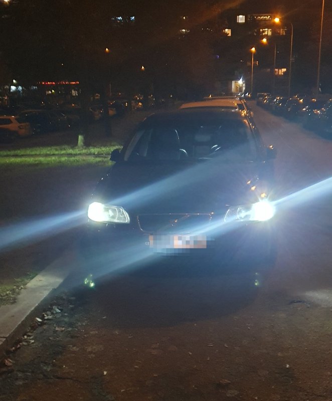

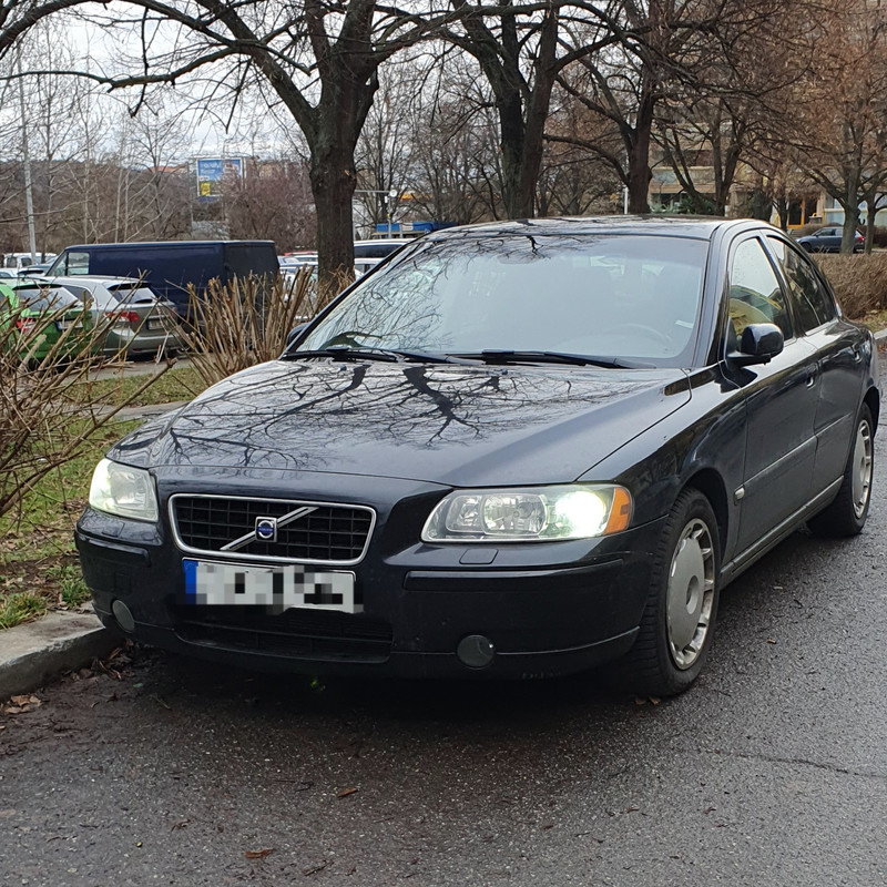

Tak díky za tipy, montáž dokončena, připojil jsem se zlodějkou v pojistkovce viz foto, našel jsem otáčením klíčku a měřením, kdy tam bylo bylo napětí. Natáhl jsem si malou chráničku s kabelem mezírkou vedle svazku kabelů ke světlům apod.
Relátko šlo krásně přichytit přes díru v držáku do otvoru s metrickým závitem (tuším M6) po straně za pravým předním světlem. Jinak DRL zhasíná asi po minutě a půl, osobně s tím nemám žádný problém.
Jediná dodatečná úprava, kterou v praxi asi nikdo moc neřeší (nikoho, kdo se o LED DRL v blinkrech řešil nebo je měl, se mi o tom nezmiňoval), bylo to, že jsem vysokoteplotním tmelem zaslepil na každé stráně 2 ze 3 oranžových diod, protože LED svítidlo (a mají to tak všechny, co jsem na netu viděl) má stejný počet bílých čipů pro DRL jako oranžových pro blinkry (tři od každé barvy na každé straně, tzn. celkem 6/6), což je z principu dost stupidní, protože pak blinkry za tmy dost oslňují. Po zaslepení už zůstala necloněná na každé straně svítidla jen jedna dioda a blinkry už pak neoslňovaly. Zaslepení je v podstatě jediné možné řešení proto, že kdyby bylo čipů méně nebo je člověk eliminoval, bude menší proudový odběr a tím pádem by auto začalo hlásit prasklou žárovku v blinkrech. Takto to žádnou chybu nehlásí, protože odběr zůstává, ale svítivost je cca o 2/3 menší. Pokud se tmel neosvědčí a nebude držet, mám vymyšleno jiné clonítko.
Tento typ řešení DRL se mi líbí proto, že je snadno měnitelná žárovka v případě poruchy, na rozdíl od jiných proužkových DRL včetně kvalitních od Osramu, které sice vypadají stylově, ale často vyžadují zásahy do kastle apod a v případě poruchy musíte shánět ten samý typ. Navíc konkrétně třeba u mé S60ky, kde jsou blinkry umístené v kulatých reflektorech jakoby zepředu na světle, to ani nevypadá nijak podezřele nebo rušivě a laik/běžný policajt podle mě absolutně nepozná a nebude mít důvod řešit, že tam svítí něco, co nemá.
Hlavní důvod montáže DRL je převážně kvůli výraznému snížení degradace hlavních reflektorů (většina aut třeba už po 150k svítí opravdu výrazně hůř než s novými světlomety), což se mi obzvlášť vyplatí, protože nechám na autě, jehož stávající xenonové reflektory svítí hůř než Felicie, co jsem kdysi měl, upgradovat u profi firmy světlomety na moderní bixenon projektory, které oproti těm původním křápům navrženým někdy v devadesátých letech, budou svítit nesrovnatelně lépe.
Ukázka blinkrů po zaslepení diod viz výše (blikají synchronně, desync je kvůli osekané snímkové frekvenci GIFu):
LED DRL:
Zapojení v pojistkové skříni:
Uchycení relátka
LED DRL:
Uchycení relátka
