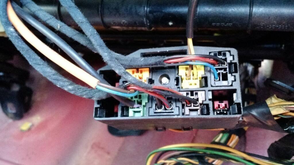

Tak jsem si včera pln mladického nadšení přivezl ze Znojma krásné hezké sedačky na svou S80, které ovšem jaksi mají jiný konektor, než ty moje :-D
Ne, že bych nebyl fanda přečalounění, ale pokud existuje možnost předělat konektor, šel bych do toho.
Toto je můj současný konektor (S80 2002)
A tento konektor mají zakoupené sedačky (S80 2005) :
A teďka otázka za 1000 bludišťáků - dá se to nějak přebastlit? :-D Jak předchozí tak nové sedačky jsou kompletně elektricky ovládané s výhřevem, řidičova s pamětí. Současná řidičova má navíc repráček pro hands-free.

Ještě doplním, že kabeláž s konektorem, který pasuje do těch 2005 sedaček mám z dárcovského auta taky

A tos jeste nezjist ze 2005 ma jine kolejnice nez 2002 a nebudou bez zasahu pasovat do kastle

Yep, kolejnice jsou taky jiné. K tomu do těch sedaček vede rozdílný počet drátů, takže přečalounit je asi nejrozumnější cesta.

Da sa to prehodiť tiež ma to vypieklo dokonca executive z 05 do 04 treba odvrtať predne vodiace koliky a trocha pribrusiť do ovalu dieru pre šrub a použiť (imbus torx hlavu) no a už len kabelaž

Sedačky z my 05 su uplne ine nesedia ani sedaky ani operadlo aj keď opticky to moc nevidno uplne ina konštrukcia nepochopil som prečo to robily pre jeden my ale prehodiť sa daju.

Věřím, že bych je tam dostal, když bych převrtal díry v kolejnicích, ovšem předělat tu kabeláž mi příjde jako sázka do loterie vzhledem k tomu, že jsem si od prodejce sedaček vzal i tapecy z jiné S80, u které tedy nevím modelový rok, ale jsou před-face stejně jaké mé auto. Ty jsem namontoval a voalá - elektrika nefungovala. A to jsou ty štekry úplně stejné :-D Čili jsem je vyndal a přehodil ten jeden kus, ve kterém je veškerá elektrika. Takže mi z toho vyšlo se o to u těch sedaček ani nepokoušet.

ona facelift S80 MY05-06 má úplně jinou elektriku, respektive zapojení než předface
