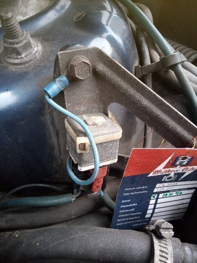

Na pravém podbehu mám toto viz foto. Zapojeno na starter a plus od baterie, další drát vede na warm start valve. Zdá se mi to celkem neorigo.
Moc moc rád bych využil tvé jednotky k dedukci problému, pokud to bude možné.
Díky
Díky

To vypada skutecne jako bastl. Napis mi na sebe telefoni cislo do SZ - zkusim Ti zitra cinknout.
