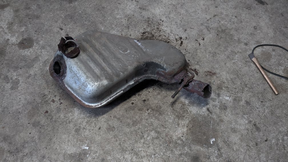

raolsa
Příspěvky: 15406
Vůz: Volvo V70 II 2.4i 135 kw
V70, P2, 2.4i, výfuk
Příspěvek od raolsa »
Polmostrow po 3,5 letech. Dal jsem ho znovu. :D
Vapik
Příspěvky: 3673
Registrován: 12 roků 2 měsíce
Bydliště: Praha - Opava
Vůz: Volvo XC90 V8 + LPG 2005
Příspěvek od Vapik »
to je mazec za 3,5 roku taková kaše
raolsa
Příspěvky: 15406
Zase je to výfuk za 1500,- tak to vydržel ještě dost.
Ani bych si toho nevšiml, když bych nevlezl pod auto při montáži bufíku.
Ono se to takhle rozpadlo až při demontáži, jak jsem do toho řezal kladivem.
