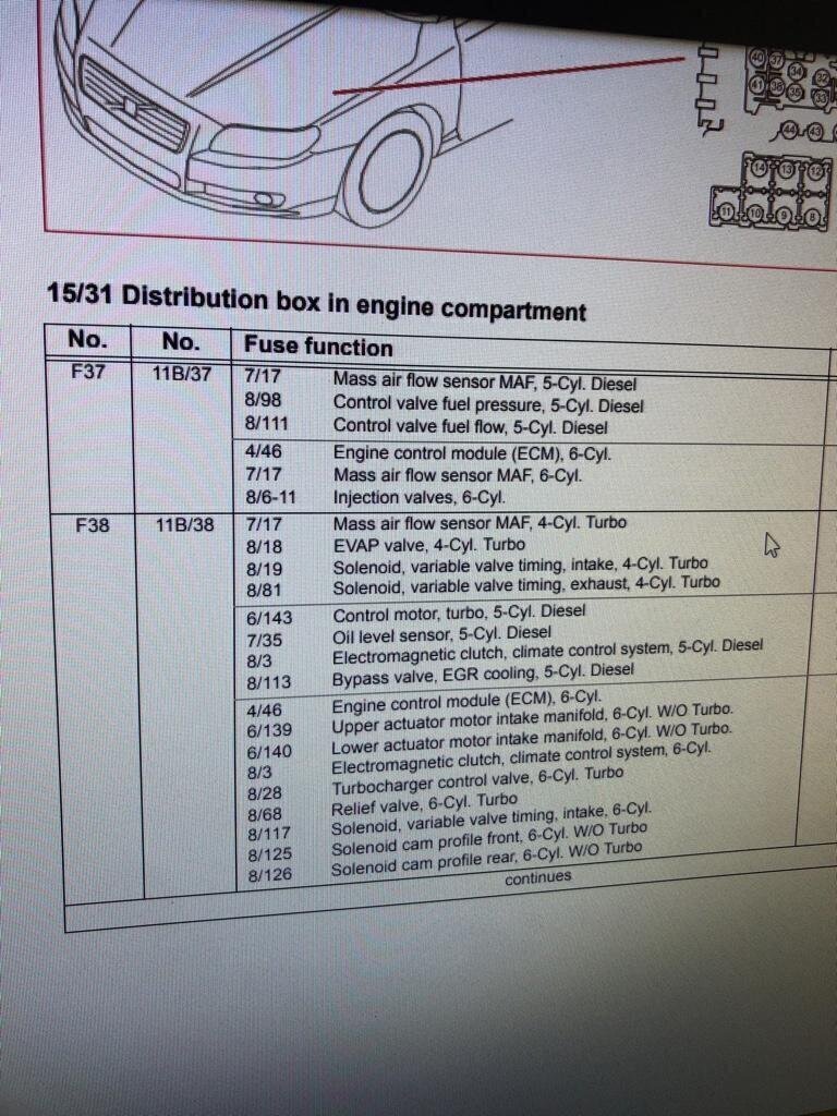

xc 60 D4 133kw výpis závad z Delphi
Skontroluj poistky F37 F38 pripadne kabelaž minule som riešil podobý problem a skratovalo mi egr a zhadzovalo všetko čo je na vetve
