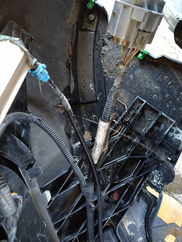

Myslel jsem, že praskla nádobka nebo mráz vytlačil nějaké těsnění na čerpadle nebo u čidla, ale ne. Voda teče z hadičky. Ten husí krk je už samotná hadička nebo uvnitř je ještě nějaká gumová? Na fotce je vidět, jak to chčije proudem. Je to hadička vedoucí z čerpadla, co je umístěno na nádobce směrem ke kolu (tedy vzadu). To je ke světlům nebo ke sklu?
Navíc v nákresu nikde nevidím tu hadičku, co má na konci rozdvojku (na fotce těsně před prasklou částí). Vypadá to, že to už někdo bastlil z nějakých jiných dílů.
Víte někdo vnitřní průměr hadičky?
Teče voda do ostřikovačů

Tá hadička je originál. Tiež som mal ten problém. Nová stojí majetok. Zalepil som to gumovou páskou a prelepil izolačkou a už druhý rok to drží.

Mě to vůbec nesedí z výkresem dílů a to mám podle VIN. Má tam být "T"éčko (90°) se zpětným ventilem, já tam mám nějakou rozdvojku (viz foto) a ani délky s rozpisem nesedí.
Ona je přímo zlomená a jak je vroubkovaná, tak se do nějaké izolepy moc nechce. Když jsem jí zadal podle volvo čísla, tak mi všude vyjely hladké v metráži.
Když bych věděl vnitřní průměry (už jsem to zase všechno zadělal, páč jsem si myslel, že nebude problém objednat dle VIN), tak bych to vyměnil za hadice v metráži. Nemusím mít zrovna v tohle originál.

U mňa to bolo takto

Jde někde zjistit, jaké číslo má hadička vedoucí k čerpadlu č.6 (na obrázku). Vůbec tam totiž není uvedená a ani nikde jinde jsem to nenašel. Mělo by to být vedení k ostřiku světel.

30655069 nebo 31294176 podle čísla kastle

mne s opravou pomahal Ares a hadicku sme mali zo skodovky novy diel na metraz.

Díky moc!
Před chvílí jsem to náhodou taky dohledal (i když prodejce tam uvádí, že je to jen pro V70). Koukal jsem na ty koncovky a metráž asi nepřipadá v úvahu, protože je téměř jasné, že při demontáži nebo montáži hadičky bych ty plasty rozštípal. Celá ta hadička s třemi koncovkami a rozbočovačem je jeden díl v kuse (zatavené). Volvozone nabízí originál za 540 bez DPH, což není taková raketa (jiné obchody i za 2x tolik). Ale bude muset nárazník dolů a teď v mrazech (nemám dílnu) se mi do toho nechce. Takže objednám, ale namontuju až na jaře s tím, že odpojím el. konektor od čerpadla a tu hadičku z něho zaslepím. Nebude jen chodit ostřik světel, což není taková pohroma.
