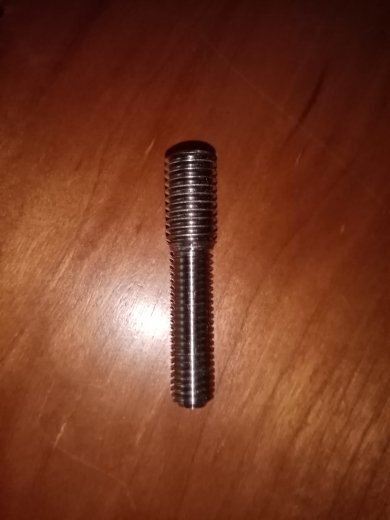

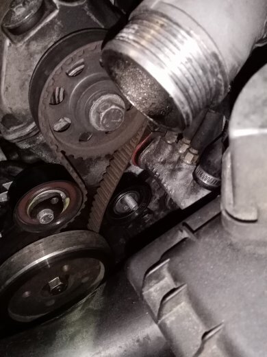

Hele kontrolu tý kladky jo. Sundej tu rovnou hadici sání a pokud máš tak i kryt motoru, po tom sundej kryt na řemen k čerpadlu drží ho dva šrouby tam uvidíš dvě kladky, spodní je na šteftu a tou se dolaďuje nastavení predvstřiku, pokud tu matku dotáhl někdo na hulváta mohl se po tom vytahnout závit v hlavě a nejde už dotáhnout celá kladka, předvstřik je v loji a dost možná i skočil řemen. Na opravu ti stačí vrtačka, sada závitníků a někdo kdo ti vysoustruží nový šteft. ObrázekObrázek

Nemáš za co, ale pokud neskocily rozvody, což by jsi nejspíš poznal klepat, tak pravě tipuju blbě postavený čerpadlo.
