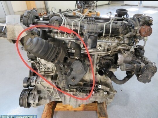

Ahojte, môže mi prosím niekto pomôcť s číslom dielu telesá olejoveho filtra s odlucovacom oleja čo je na foto v krúžku? Ešte by som sa chcel opýtať jednu vec: je možná samostatná výmena membrány odlučovača oleja? V60 MY11 D3 120kW. Ďakujem pekne za pomoc.

Takhle tdn motor vypadá, jak osmiválec, pokud člověk spočte trubky.

Tak ak by niekomu pomohli tak číslo dielu je: 30757730 zisťoval som to kvôli tomu že som potreboval vymeniť membránu odlučovača oleja.
