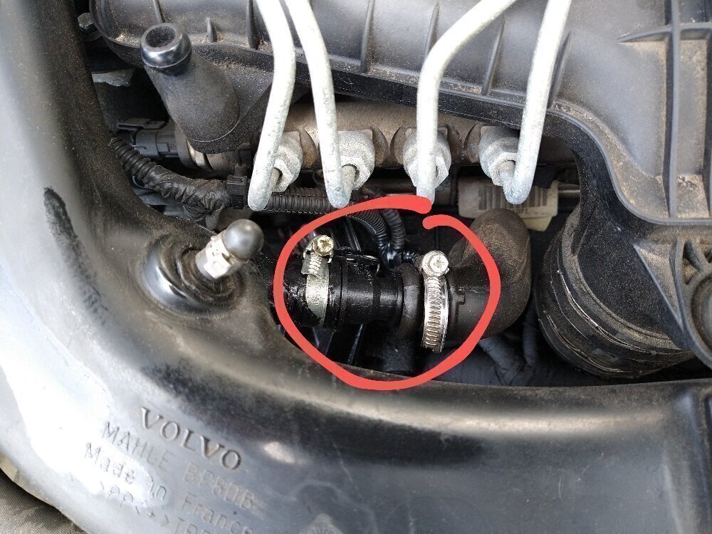

Pozdravujem vás kolegovia. Prosím vás o identifikáciu súčiastky na foto v krúžku. Ide mi okolo tých spôn olej. Aj po vyčistení (povrchovo) a dotiahnuti spôn. Olej sa tam vždy objaví. Čo môže byť príčinou? Ďakujem za každú radu. V60 MY11 D3 120kwObrázek

Odvetranie?
Příspěvek od Ondra a. »
Ahoj, je to tady už poněkolikáte: https://www.youtube.com/watch?v=kLhsfrZ6vKE

Ďakujem. Pretesnené, uvidím či to vydrží...

Dej pak pls vedet jestli si byl uspesny a co za tmel si pripadne pouzil. Chystam se na to taky jak bude v zime cas...

mikk píše:Dej pak pls vedet jestli si byl uspesny a co za tmel si pripadne pouzil. Chystam se na to taky jak bude v zime cas...
Použil som len čo dielňa dala. Chcel som tam dať klasický silikón, ale pre krátkosť času som tam nakoniec dal tesnenie, ktoré sa dáva na blatníky. Čierne priemer cca 1cm ale je to mäkké ako plastelína keď sa nahreje teplovzduškou. Uvidím či to bude držať. Ak nie tak tam dám silikón. Ale zistil som že ten olej je len následok a utesnenie toho spoja nerieši príčinu. Podľa môjho názoru príčina oleja je v nefunkčnosti separatora oleja.
