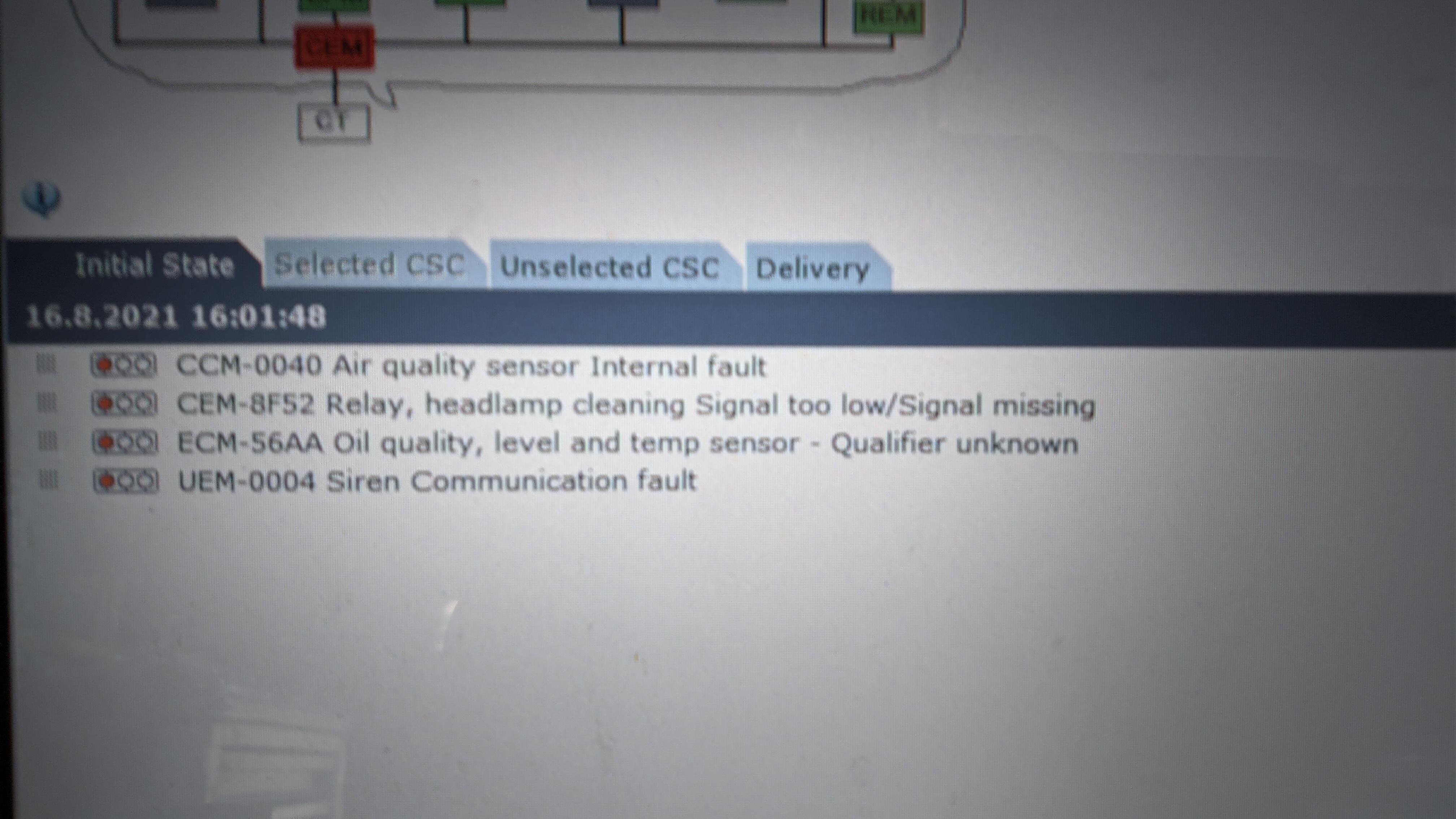

Nesetkal jste se někdo s chybou ECM - 56AA - qualifier unknown viz. obr? Vida k tomu nic neříká.

To by mohla být porucha samotného snímače a senzoru. Sháněl jsem na V70 136kw a sehnal jen origo za nehezký peníz.
On si ze spodu měří hladinu a dopočítává podle toho, jak se odráží signál.

Jop, stejný motor. Ale divný je, že Vida má u tohohle kódu 4 možnosti, ale u žádné není to "qualifier unknown".

Za pomlčkou je jen popisek a upřesnění, šel bych po kabelech, nebo vyměnil za známej funkční.

Kabel není blbej nápad. Možná se činila kuna.

Vadný snímač, případně vadná jeho kabeláž.
ECU detekuje, že signál, který snímač vysílá je vadný.

Njn, jenže ono to nepíše "faulty signal", ale právě to "qualifier unknown". Něco jako neznámá kvalifikace. Každopádně se na to dneska chystám podívat, páč mám měnit olej a když to bude vypuštěný tak by se mohl vyměnit.
Cena origo teda nic moc - 6600,- Kč. Našel jsem náhradu za 1600 - https://www.autodoc.cz/era/15097669 ale značku neznám.

"qualifier unknown" je v tomto kontextu totéž, co "neznámý důvod", proto jsem psal o tej pomlčce. Chyba je jasná, je to čidlo, ale co přesně z tech 4 možností "se neví".

Už se to ví - závada odstraněna vyčištěním konektoru. :D
Zajímavý, že teď už Vida psala faulty signal. :unknown:
