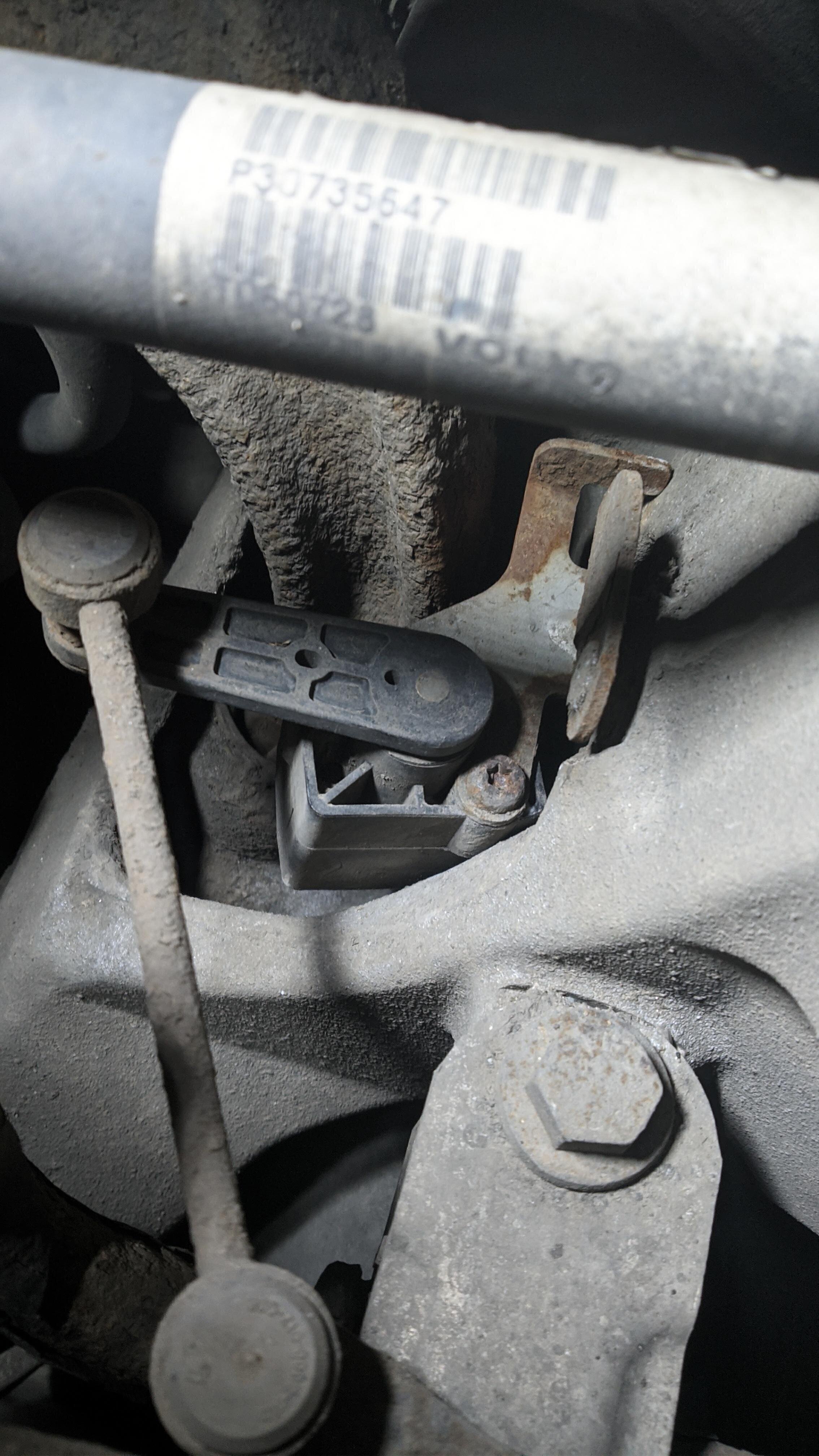

Auto mi hlásí chybu světel a bliká tlačítko natáčení.
Ve Vidě chyba HCM-B104154.
Kalibrace se neprovede celá, jen horizontální myslím.
Ale když zkusím ručně aktivovat směry, tak jezdí světla nahoru dolů i do stran.
Někde jsem tu našel tip na odcházející baterku. Takže byla dobita a dokonce i přeměřena. Je OK, i když po instalaci bufíku a jeho zimní používání by stejně asi už zasloužila.
Světla odpojena. Nic.
Jezdím s těm nějakých pár dní jestli to nezmizí díky tě baterce, ale nic.
Včera mě to už naštvalo pro nočním spěchu známým lesem...na srnky to fakt chybí :-D

Zkoukni senzony na pravych napravach. Casto se lamou, ci odchazeji

Najdu to? :)

Budes si muset lehnout. :D
Hledej tahlo a malou krabicku

hledej tohle

Hmmm... Budu muset odkrytovat spodek?

Stačí sundat kolo a uvidíš to ... nebo jen i plný rejd na předku.

Myslím, že mi světlo na S80 hlásilo stejnou chybu nebo podobnou, už nevím a měl jsem předřený drátek k čidlu na nápravě......

A nemusím a nemusím :-D
Problém objeven...zmizela matka :)

Nic, nemusel jsem si lehat :-D

Každopádně to bude chtít znovu Vidu :)

A největší sranda je, že když ti tyhle kloubky zareznou, tak buď musíš koupit celý ten snímač, nebo vymyslet samodomo táhlo z kloubků co se dají sehnat na vrakáči třeba z pístnic na zadní vrata. :D

Taky mám v plánu to pořádně prostříkat :)

Nějakej tip čím to prolejt?

Zkalibrováno :)
A já měl po ruce WD. Myslím, že to stačí.

A takhle to dopadne vzadu na P2, když tyčka zarezne. Urvalo to celý držák i s čidlem. :crazy:
Nová tyčka lidových 880,- Kč :wink:
