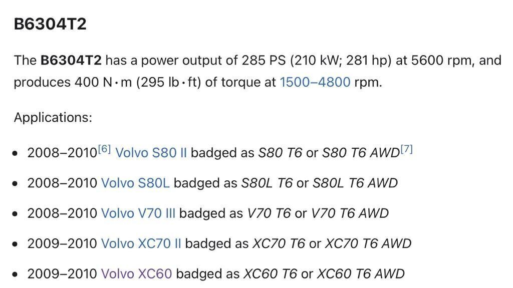

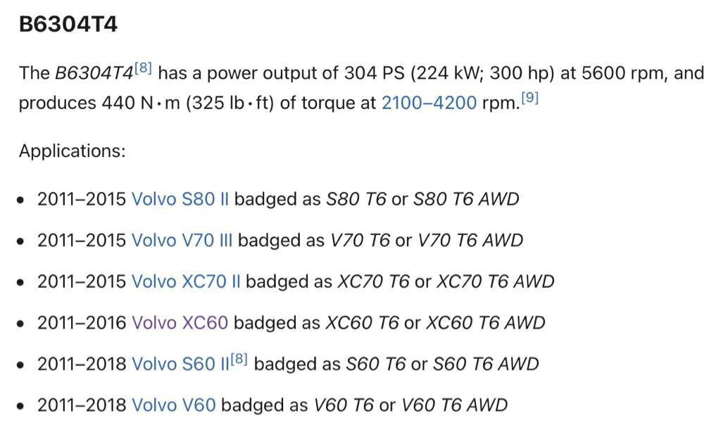

Malo by sa jednať o tieto motory(opravte ma ak sa mýlim):
Prvá generácia
Druhá generácia
Prvá generácia
Druhá generácia
