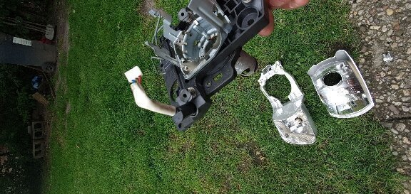

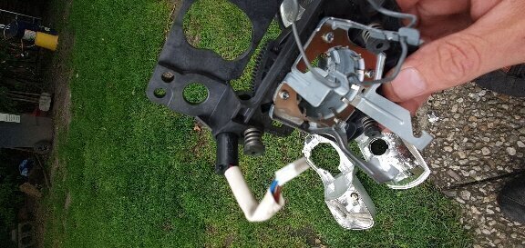

No origo jsou paraboly s xenonovou vybojkou, ktera ma na sobe stinitko. U prepnuti na dalku se parabola s xenonem motorkem zvedne a pripne se k tomu halogenova dalka. Po prestavbe je v parabole zasazena cocka se stinitkem a v rezimu dalky se jen odklopi stinitko a opet pripne druha zarovka (jako u origo), jen s tim rozdilem, ze uz neni treba prizvedavat parabolu a tak je ten druhy motorek znehybnen, byt elektronicky pripojen a jezdi si na prazdno. Zustaly i stejne origo startery vybojek.. V podstate to pise chybu i jen v rezimu parkovacich svetel. Monitoruje si i pripojeni tech druhych motorku, nebo je vazne staci odpojit?

A víš o tom že v tom světle jsou čidla naklopeni?
Pokud si odstavil vnitřní mechanismus prizvedavani tak pak ti to asi bude blbnout pac tam je to čidlo.
Jinak já mám motorky odpojene a nic to nepíše. Myslím ty hlavní co jsou na světle a ne ve světle. Ty stelovaci.
No obrazvich máš mechanismus prizvedavani, ten byli kabel je čidlo. Do funkčnosti světel hodně kecá CEMka takže pokud nemá data, vyhodnotí chybu a hodí světla do nouze z bespecnostnich důvodu a sklopi je. Neuděláš nic. Já se stim sral 3 dny a to jsem jen vytáhl plastive sračky a dával jsem predface skleněné. Na nic jsem nepřišel,nakonec jsem světla odpojil od nivelace a mám je serizene na pevno.
