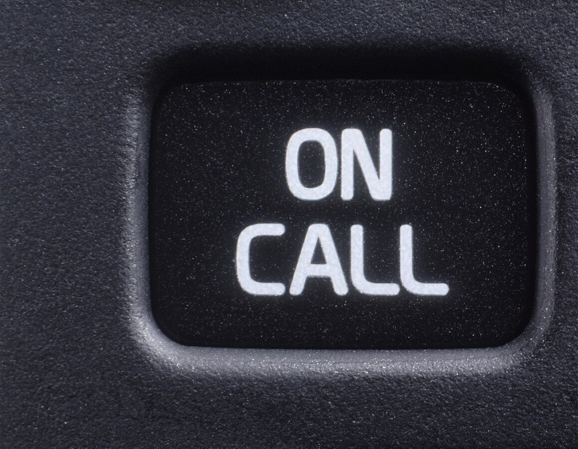

Ahoj,
řešil někdo z vás dodělaní Volvo on Call? V mém autě není tlačítko, tedy předpokládám, že se nebude jednat jen o SW update. Primární funkčnosti, kvůli kterým bych to chtěl jsou: start nezavisleho topeni na dálku a odeslání bodu zájmu z mobilu do navigace.
Ve Volvu me řekli, že to nejde.
Jedná se mě o XC70 2016, Sensus Connect infotaimentObrázek

Ve Volvu maji pravdu...smir se s tim. Muzes vyuzit nekterych nevolvo aplikaci, funguji pro Tvou potrebu tez.

Dural8 píše:Ve Volvu maji pravdu...smir se s tim. Muzes vyuzit nekterych nevolvo aplikaci, funguji pro Tvou potrebu tez.
Diky, na bufik vim, ze jde poresit dalkovy start s modulem d5t5. Jen to odeslani bodu zajmu me prijde jako feature, kterou jen tak neobejdu jinou aplikaci.

Princip by mohl byt v tom, ze Volvo on Call nechodilo v Cr az do roku 2018. Nemeli nasmlouvaneho operatora na poskytovani sluzeb ( zjednodusene SIMkarty do auta ). Tak pro ne treba zpetne cesta neexistuje. Co se zkusit zeptat v Nemecku?

Dural8 píše:Princip by mohl byt v tom, ze Volvo on Call nechodilo v Cr az do roku 2018. Nemeli nasmlouvaneho operatora na poskytovani sluzeb ( zjednodusene SIMkarty do auta ). Tak pro ne treba zpetne cesta neexistuje. Co se zkusit zeptat v Nemecku?
Muj napad byl sehnat kabelaz a tlacitko a sim modul z nejake bouracky, nechat dodelat, sparovat a pak klidne ofiko zaplatit poplatek. To prave samozrejme nebude chtit udelat autorizak. Nez to budu prokousavat sam, tak jsem chtel zjistit jestli uz nedelal nekdo predemnou.

Jeste co je možná dobre zminit, ze auto bylo prvnich 7 mesicu ve svedsku. Nevim presne jestli bylo vyrabene pro svedsky trh nebo cesky. To bych mohl zjistit.
