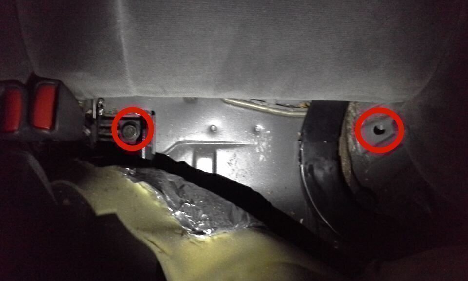

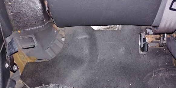

Ahoj, jelikož malá roste jak houby po dešti, tak budeme kupovat novou sedačku. A jelikož se snažím vidět do budoucna, tak bych rád využil potenciálu ISOFIXU i u 22 let starý vrány co máme. :-)
V70 II.generace již má přípravu pro isofix konzoli, co se dá dodatečně nainstalovat skrze 2 šrouby do kastle.
A já bych se rád pokusil vyrobit takovou konzoli taky do P80 generace, ale jsou tu 2 problémy.
1.problém - Jak samotnou konzoli pro isofix přidělat? První šroub(kroužek vlevo) by se použil ten u zacvakávání pásu, jenže druhý kam? Až za šroub od ukotvení bezpečnostního pásu co je u prahů nebo nějak použít tu díru(kroužek vpravo) co je v kastli?
2.problém - konzole nebude asi jen pouze rovný profil/pásovina, ale vadí tam na každé straně plastové vedení kabelových svazků.
Fotky jaká je situace pod sedačkami je níže.
ObrázekObrázek
Doufám, že neschytám hejty za to, že chci bastlit isofix do starýho auta a přitom to má být bezpečné pro malé dítě. :-/

Chápu že ji chceš posadit za řidiče? Zkus se podívat na usazení doprostřed. Je sice ráno a moje představivost se teprve rozjíždí, ale přeci tam je ještě jedno uchycení klipsny pásu, takže by kotvící body vycházely pod prostředek zadního sedadla.

Umístění isofixu je primárně zamýšleno za spolujezdce(druhá fotka-mnou vyfocená), ale tu první fotku(za řidičem) jsem si vypůjčil z estonského volvofora, kde se to taky pokoušeli vymyslet. Ale myslím, že tuhle myšlenku doháhneme my, čechyše golden hande. :D
