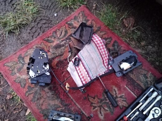

ahoj! zablokovaly se nám dveře u řidiče, tož neměl by někdo z rozborky funkční zámek do V70/I?
no a je vůbec možné to nějak schůdně vyřešit, když jsou dveře zabouchlé, takže vůbec netuším, jak se k tomu zámku dostat

Hele tapec ti drží na jednom šroubku a to u té prohlubně pod krytkou, dál je to pak chycené na bílých příchytkách, bude to boj ale teoreticky s jejich obětování by ti to mělo jít odstrojit. Samo před tím vyndej ovladače oken dveří. Ale aby šel vyměnit zámek samotný tak musí být dveře otevřené.

no dyť, tapec už jsme oddělávali mockrát, takže si dovedu představit, jak dopadnou čudlíky.
ale spíš, jestli to půjde i ze vnitř...

Hele otázka co tam umřelo, měli by jste se dostat na táhla, ale blbě. Když odemknete tak vyskočí ten kolíček?

Když tu tak na ten zámek koukám tak to vypadá jako že vám odešlo táhlo na zamykání,zítra vám zkusím nahrát video jak to tam funguje, jeden zámek tu mám vydaný, pokud mě nikdo nepředběhne a pokud budete chtít.

kolíček vyskakuje jak se mu chce, někdy ano, někdy ne, ale zámek nereaguje

v pondělí dám vědět, jak s tím zámkem. ale na 90% ho berem

v tych zamkoch su dve plastove kazitka ktore sa nedaju vymenit (jedno ovlada kolik zamykania a druhe otvaranie s klucom) + este moze prasknut pruzinka servomotorceka (servomotorcek vychyluje packu do jednej alebo druhej strany a pruzinka ho vracia do centralnej polohy). Pred motazou druheho si odporucam overit funkcnost celeho zamku.

A co je mi známo, tak bacha na ročníky, byly snad dokonce 3 druhy zámků (před pár lety to řešil "dali")
