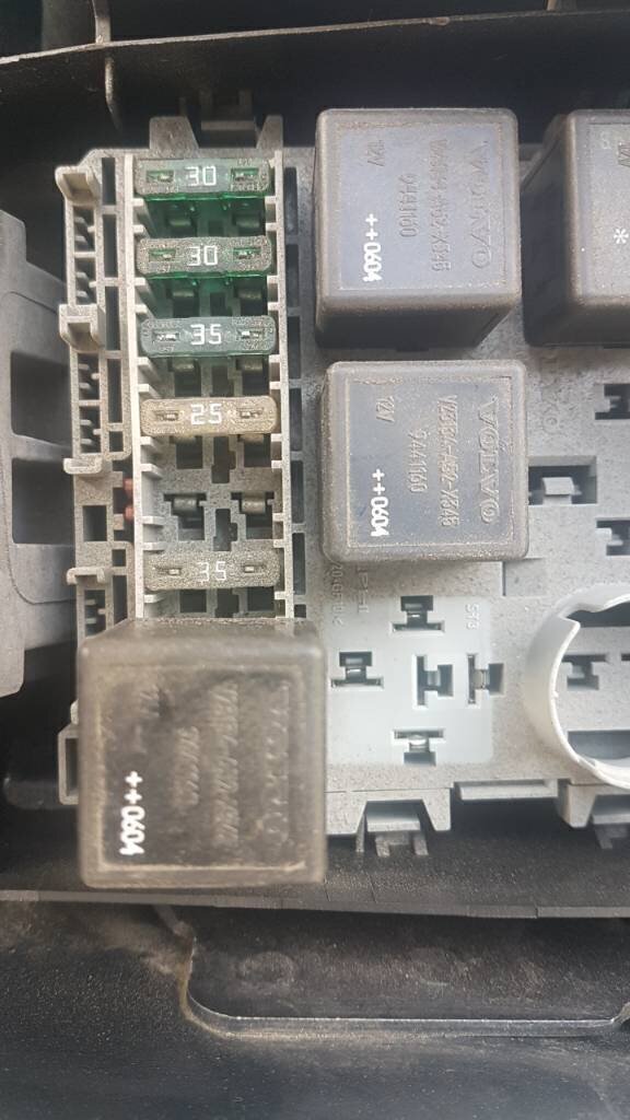

Delší dobu mi nefungují ostřikovače světlometů. Vzhledem k tomu, že pojistka byla ok, přičítal jsem to tomu, že odešel motůrek. Nicméně dnes jsem koukal, že k ostřikovačům je ještě relé. Vzhledem k tomu, že jsou vedle sebe tři stejné, tak je zkusím prohodit, abych věděl, jestli je to relé špatné. Jen bych potřeboval poradit, co přesně ty ST1 a ST2 mají dělat. S vadným ST2 stěrače na čelním skle vůbec nespustím? A s vadným ST1 nepůjdou pustit rychle? ObrázekObrázek

Na to je jednoduchá rada. Vytahni relátko a manualně, kusem drátu propoj jeho pracovní kontakty. Když to bude ostřikovat, je to relátko. Když to ostřikovat nebude, je to jinde :-)
Já jsem naopak mezi kontakty relátka strčil kus papíru, aby to furt necintalo "modrou vodu".

Tak neostřikuje. Nakonec jsem zkusil i prohodit relé. Jsou všechny v poho. Pokud by byl motůrek v háji, to ani origo diagnostika nezahlásí? Minulý týden jsem byl napíchnutý u Marry a nic
