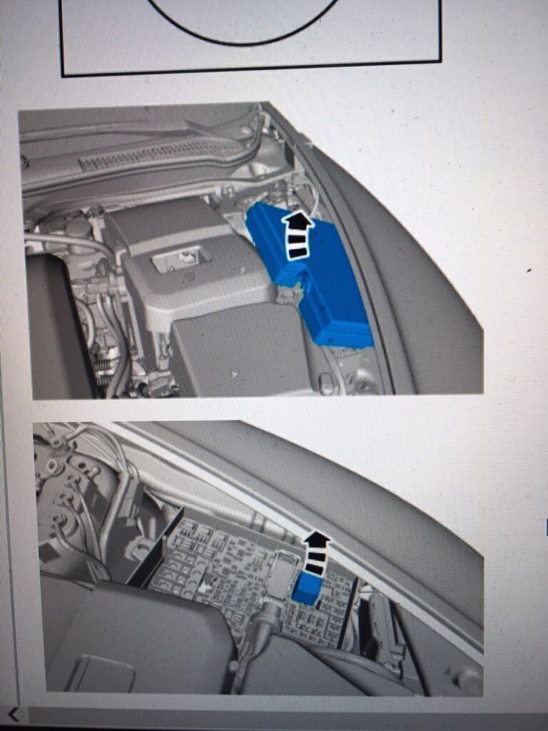

Zdravim volvisti. Prosim o radu. Kde najdu rele žhavení na S40 1,6d. r.v.09 Byvalo pod naraznikem na leve strane ale to bylo snad jen u 2.0. Nemuzu najit nikde schema relatek na motor 1,6d D4164T. Zniceho nic my auto napsalo ,,Snížení výkonu,, na dispeji a skocilo do nouzaku a dnes v servisu po diag my rekly, ze bud rele a nebo zhavici svicky. Tak se chci podivat jak vypadaji kontakty na relatku. Diky za kazdou radu nebo obrazek....

Super... Díííky za obrázek. Jest poprosim jak ho zmerim, zda je funkcní a nebo KO?

zmeraj si zhavice, a nie rele... a znizeny vykon a zhavice spolu suvisia len nepriamo (ked su viac ako 2 zhavicky K.O. DPF bude mat problem s regeneraciou) takze tam moze byt aj podcenena diagnostika

Ok. Diky. Objednal jsem vsechny 4 novy zhavicky tak je vymenim a uvidim. DPF mam nove. Cca 1500 km najeto od vymeny. Tak doufam ze to bude jenom zhavickama.

opatrně na výměnu, dají se lehce v bloku zalomit

Ja vim. Akorat nevim jak ohrat ty zhavky aby sly lepe povolit, kdyt je vse odstrojene, odpojene, egr s chladicem venku a motor nenatocim. Teda pristup je silenej. Zkusim to nastrikat brzd.kapalinou, aby ten zavit sel povolit. Nastartovat a ohrat motor nemuzu. Jinak nevim jak na to. Doufam, ze je nezalomim. Sundavat hlavu by se my opravdu nechtelo. ...
