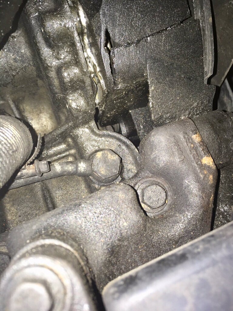

Při kontrole spodku sem si všiml úniku oleje u rozvodů, který kape přímo na spodní silentblok motoru a tím ho nejspíš oddělal. Přikládám foto. Je tam nějaké gufero v té části ? Předpokládám že se budou muset sundat rozvody? Děkuji za vysvětlení.

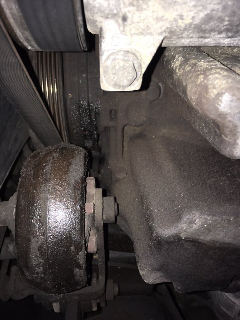

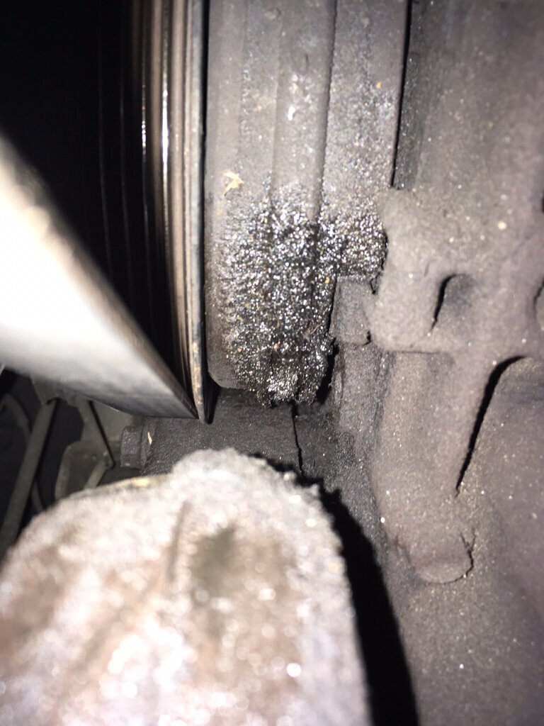

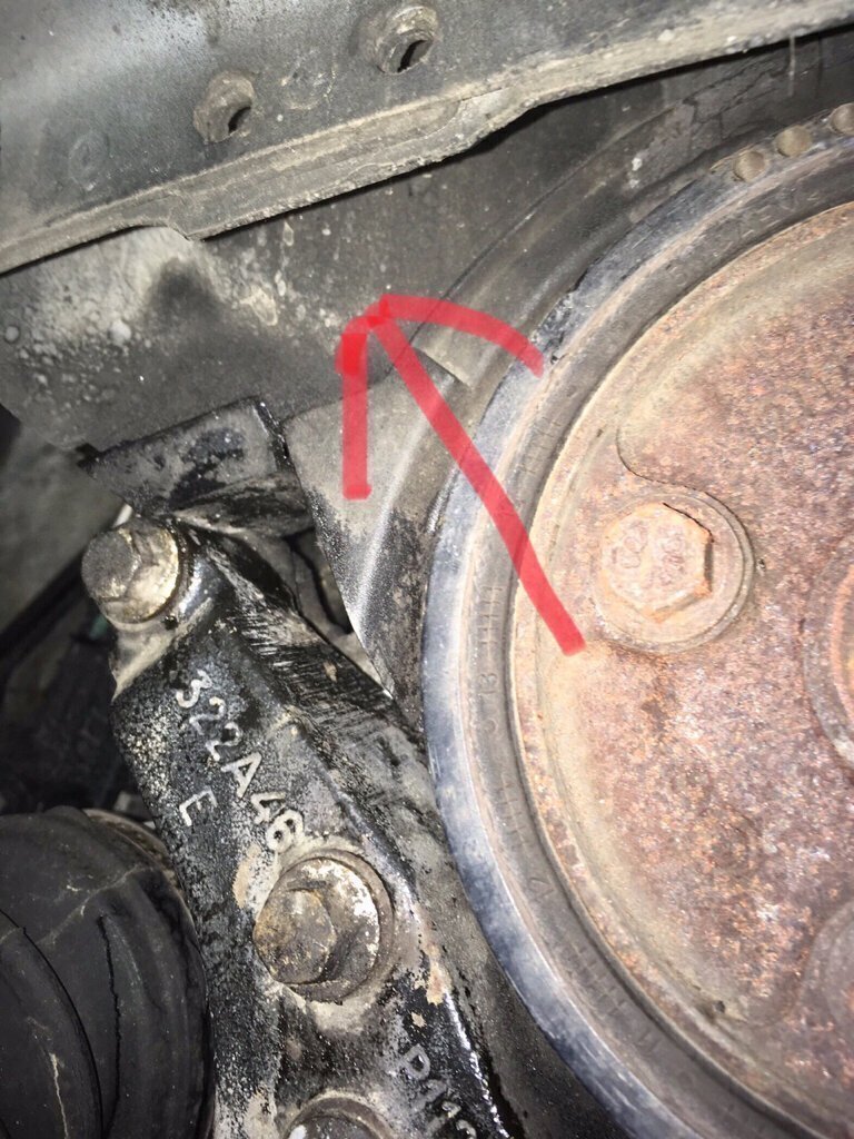

Takže půl rok pryč, příčinu úniku oleje už znám. Teče to z ventil deklu(je v řešení). Další kontrola, další problém. Nechápu jak, proč a kdy ale něco mi ruplo nad spodním silentblokem hned nad kladkou. Pridávám fota kde sem se to snažil zvýraznit a co nejlíp vyfotit i když to moc nešlo vzhledem k malému prostoru. Kdyby mi někdo řekl co to způsobilo a co se může stát byl by to fajn, díky

Ti je jenom kryt rozvodů. Otázka zní, jestli se ti uvnitř něco nepohybuje. :D

Rozvody maj rok a půl na hrbu, tak doufám že vnitřnosti jsou v pohodě. Každopádně děkuji za vysvětlení, já si myslel že je to součást uchyceni motoru :D
