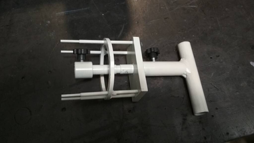

Někde mám stažený výkres origo přípravku. Pohledám a večer se hodím
zde je odkaz na oměřený origo. přípravek
https://old.clubvolvo.ru/showthread.php?t=108063&page=2

Úvaha sice pěkná, práce je bez komentáře. Ale ventilátor ti prodají minimálně 4x dráž, než ten samý koupený jinde.
https://www.heureka.cz/?h%5Bfraze%5D=hella+8ew+351+040+271
https://www.autokseft.cz/BEHR-HELLA-SERVICE-Vnitrni-ventilator-BHS-8EW-351-040-271-8EW351040271-nd1315252
a zde je odkaz na výkres přípravku
https://www.drive2.ru/b/2534054

Tak nějak nebylo v pondělí v práci do čeho píchnout. Takže Ráďaservis je na výměnu větráku připravený.

To je podle toho výkresu co jsem dával odkaz? Parádní práce, taky se chystám na výrobu.
Jinak origo přípravek co jsem koukal stojí cca 1500 Kč

Jj, ale spíše podle tohoto, co jsi dával dříve. V tom druhém výkresu chybí některé kóty. Třeba ta díra v tom hranatém dílu není ve středu obdélníku, ale posunutá nahoru. V práci to mám dokótovaný tak to sem pak hodím.
Nemám to jak odzkoušet, ale snad to bude pasovat.

Jj. Super, hlavně mě zajímalo jestli je to podle toho vyrobitelne.
Toho neokotovaneho jsem si taky všiml, ale na další straně už to je oměřené.

Další strana???? Žádnou jsem nenašel.

Jo ták, já jsem vzal jako základ ten okótovaný výkres z tohoto odkazu a z toho prvního jsem si doplnil zbytek.
