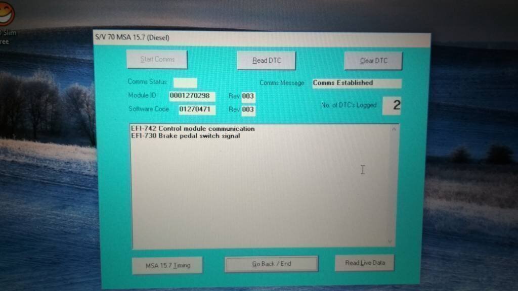

Zdar, mám tady imrijovo V70I tdi 1998. Proč mi diagnostiky (Delphi a Vol-FCR) svorně píšou chybu EFI-742, což by měla být chyba komunikace s automatickou převodovkou, když auto je MANUÁL????
Mohla by tato chyba způsobovat to, že auto po prvním nastartování nereaguje na plynový pedál a musí se chcípnout a hned nastartovat znovu, aby to začalo fungovat?
Co jiného by mohlo způsobovat tuhle závadu?
Jinou závadu auto aktuálně nepíše, respektive byla tam ještě EFI-730, což je chyba spínače brzdových světel, ale po vymazání se už neobjevila.
V live datech procenta u pedálu normálně stoupají, ale neměl jsem auto nastartované - bylo to jen tak narychlo, když jsem zkoušel Vol-FCR.

Nevím jestli ta informace k něčemu bude, ale na zahraničních fórech jsem četl, že buď může být špatná el. klapka, nebo za to může únik vakua (ten pravděpodobně mám, když jsem viděl hadici která vede k pumpě). Prý by auto mělo jet v pohodě po přehození automat/manuál, což je asi tenhle případ. Jen v případě, že se prý nepřehodí, nebo nepřeprogramuje ECU, tak by ten motor neměl jít vytočit do vyšších otáček, a ty by po puštění pedálu měly klesat pomaleji než u běžného manuálu. Nemám s čím porovnávat a motor jsem moc netrápil, ale nepřilšo mi, že měl problém se nechat vytočit třeba nad 4000.
Nevím které informace z toho jsou pravdivé. Fakt je ten, že to nikdy neudělá za jízdy, když už to naběhne. A když se nenastartuje 2x dost rychle za sebou, tak to nenaběhne. Takže tam je asi vážně potřeba něco 'natlakovat'.

EFI-742, auto nereaguje na plynový pedál
Mám sundanou hadici mezi intercoolerem a sacím potrubím a projevovalo se to úplně stejně.
Můj odhad je, že je problém někde v elektrice, nějaké relátko, či něco podobného se nesepne a pedál nereaguje. Uvidím, až to nastartuji a zkusím live data, jestli pedál dává signál na zvýšení otáček.
Včera jsem to potřeboval přesunout a samozřejmě to na pedál při prvním nastartování nereagovalo, ale chcípnul jsem to a hned nastartoval (normálním stylem, ne tím tvým ala startovat do roztočeného motoru) a pak to šlo bez problémů i bez hadice.
Tak jsem se zatím nikam neposunul. Závada stále přetrvává.
Na autě jsou aktuálně nové všechny silentbloky motoru, kompletně nové rozvody, včetně všech simerinků, nové hlavní řemenice a "venkovních" rozvodů. Čerpadlo nastavené hodinkami. Za studena jde velice obtížně nastartovat, zřejmě budou asi K.O. žhavičky. Teplé chytá na brnk. Dynamický předvstřik jsem ještě nemohl zkontrolovat, protože se mi nepodařilo, aby byly splněny všechny podmínky pro spuštění testu (80°C voda, 30°C nafta).
A pořád jediný způsob jak auto přimět reagovat na pedál je ten, že se nastartuje, chcípne a hned se zapne znovu klíček a nastartuje. Pak funguje normálně.
Když kouknu na live data v diag při vyskytování závady tak procenta u pedálu se normálně zdvíhají, ale motor na to nereaguje.
Napadá ještě něco někoho?
S tím plynovým pedálem nevím, ale na S70 jsem měl tu druhou závadu, brake pedal switch signal. Skákala tam sporadicky, měnil jsem i ten spínač u pedálu i když ten starej byl dle ohmmetru ok. Bylo zajímavý, že chodil tempomat a fungovaly i brzdový světla. Na ten jeden pár kontaktů jakoby nešlo napětí a ani v live datech nereagoval.
Neměl jsem moc čas to řešit a když jsem v létě měnil kompresor a chladič klimy, tak jsem trochu poopravil ten hlavní kabelovej svazek od ecu, vymyl jsem z něj bordel a vyvázal ho aby se moc nemrskal, viceméně jen tak když už jsem tam byl zalezlej. Nicméně závada od té doby nebyla, ale může to být i náhoda
