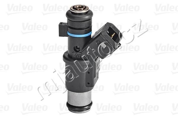

Tyhle půjdou?Obrázek
Urvanej
Příspěvky: 13891
Bydliště: Plzeň
Hromadná očista benzínových vstřikovačů
Příspěvek od Urvanej »
Asi jo, prostě to tam je chycený za ten vroubek u vysokotlakýho konce.
Mam to napojený přímo na vstřikovací lištu z redbloku viz kradený foto a tlak nastavuju na redukčáku.
(proto mam tak rád pětiválce, protože to musim dělat 2x kvůli jednomu vstřiku navíc :-D jenže lišta na pětiválci zase nemá kotvení pro vstřiky, páč jsou tam rozepřený mezi lištou a parohama)
