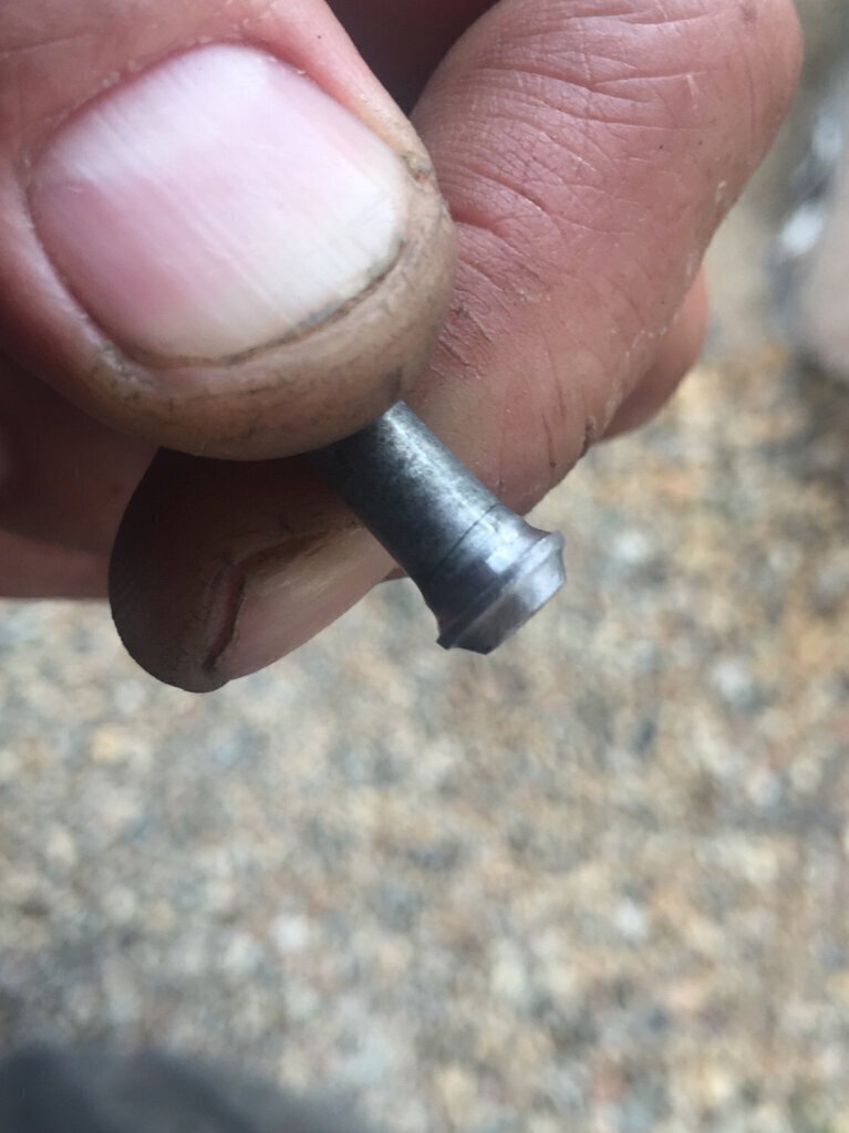

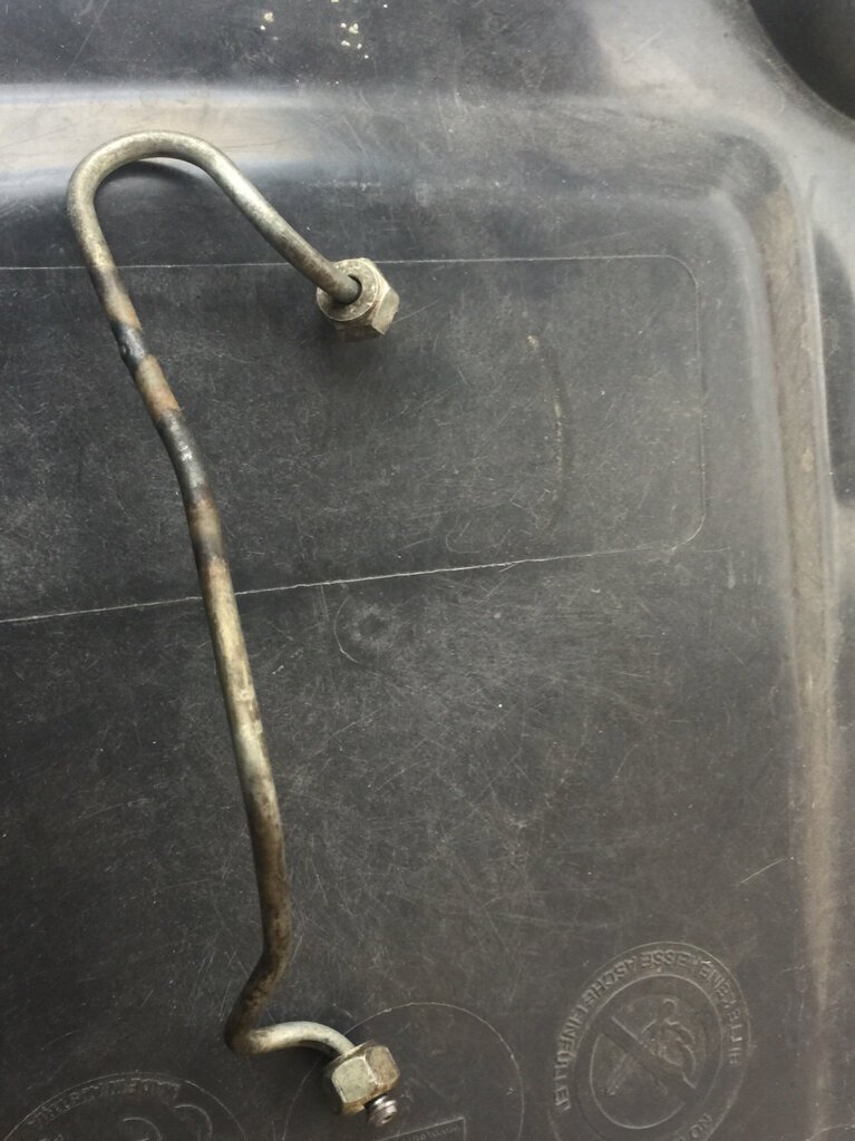

Sergeji, tak jsem to zkusil, ale konal se pote naftotrysk [UMBRELLA WITH RAIN DROPS]️. Trubka je praskla. Nemate nekdo na prodej trubku paliva d24 od 3.vstriku k cerpadlu prosim?

Už na tom není co zkazit, tak co zkusit trubku o ten prasklý konec zkrátit a pomocí pertlovací sady udělat nový konec?

Radku, taky me to napadlo, ale ona je uz ta trubka 2x svarovana, nevim co to udela, az ji budu chtit natahnout az ji zkratim no. Kdyz ji nesezenu, tak to tak udelam. Treba se nekdo ozve.

Bacha, dvojka má prej jiný trubky než 7/9. Je to daný úhlem motoru v autě.
Nějaký trubky z dvojky tu asi mam. tvl ale kde...
Si matně vybavuju, že na Blúovi nebyly ty spojky takový spojky, co poutaj trubky xobě, co?
Tvl jestli si na to vzpomenu, tak ti to nafotim jak to mam na Kájovi a nějak bychom to poladily. Todle je únavová zlomenina od vibrací.

Tak mi vytrhnul trn z paty Vityjan, moc diky! Trubka z ticu tam padla jak vino, nic netece, parada!
