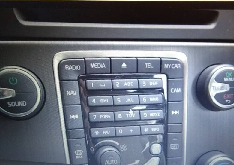

Ahojte. Ako zistim, ktorú navigáciu mám v aute? Myslím tým či je RTI alebo SENSUS. Potrebujem urobiť update máp. Ovládanie je na foto. Ďakujem pekne za radyObrázek

Tohle je Sensus. Aktualizace map (přes USB) ale obvykle až po té, co navi (IAM) dostane aktualizaci na poslední SW od Volva.

Ak dobre rozumiem tak s tým musím ísť do autorizaku? Čo viem tak predchádzajúci majiteľ aktualizáciu máp robil doma

Pokud je SW aktuální, tak stačí z webu stáhnout těch asi 20GB, nasypat to na flash disk a nabídnout to navigačce ke skrmení.

Ďakujem to som chcel počuť krmivo sa už sťahuje

No tak aktualizácia urobená. Bol to porod. Aktualizácia trvala 3 hodiny. Vybilo to dokonca baterku. Neviem ako to robia v autorizaku ale predpokladám že auto napoja na externý zdroj.
