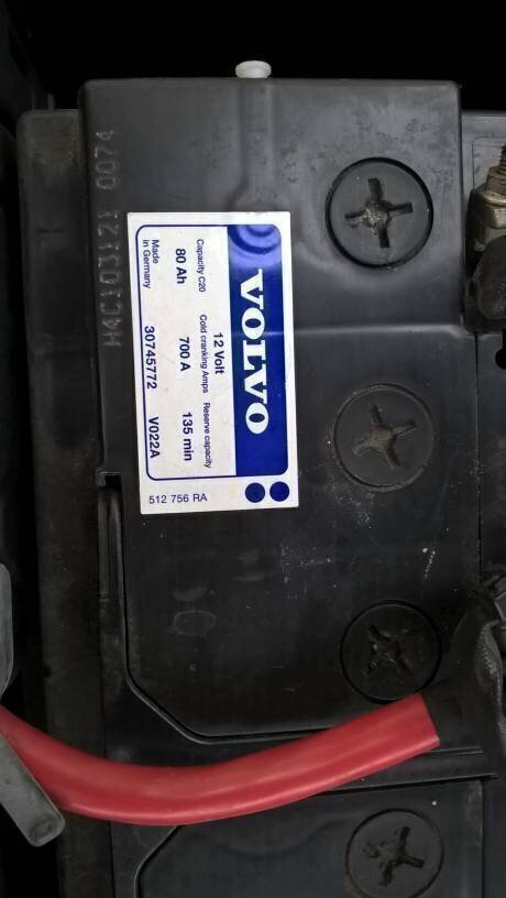

Ahoj, vie mi niekto prosím povedať podľa obrázka aká stará je táto batéria? Predpokladám že je to ešte pôvodná od výroby čiže cca 7 ročná. Ďakujem.

Na svorce (tuším plusové) bývá shora vyražen rok a týden.

S největší pravděpodobností je původní ,dost často se doživají dost přes 10let,pokud se použivají normalně ,to je že ji neodstaviš třeba na 2měsice

Áno je pôvodná. Dátum resp. Tyzden a rok výroby som našiel vyrazené na minusovom kontakte. Dožila sa sedem rokov. Dnes išla do dôchodku
