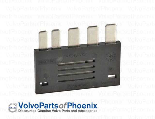

Ak žiarovky trvale svietia, nepreblikávajú a kabeláž je na 100 % v poriadku, potom by som skontroloval kontakty (zasunutie) "Shuntov"
v CEMke
Alebo ich skús vymeniť.
v CEMke
