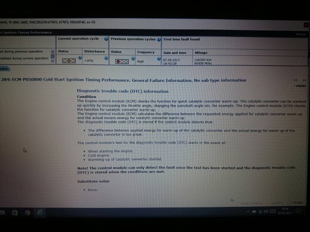

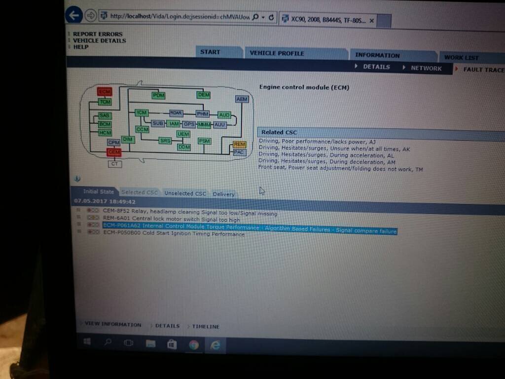

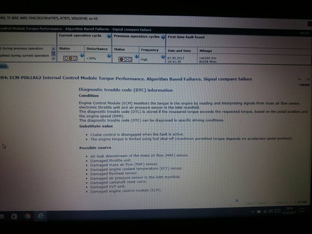

Hoj chlapy, tak tu mám prvni zavadu.
Dnes po nastartování studeného auta,než se snížily otáčky motoru začal motor kolísat při volnoběhu.Chvilku sem to nechal a chcípnul.Druhý start už normální. Diagnostika píše tohle viz foto.
Diky za každou radu, na co se zaměřit.
