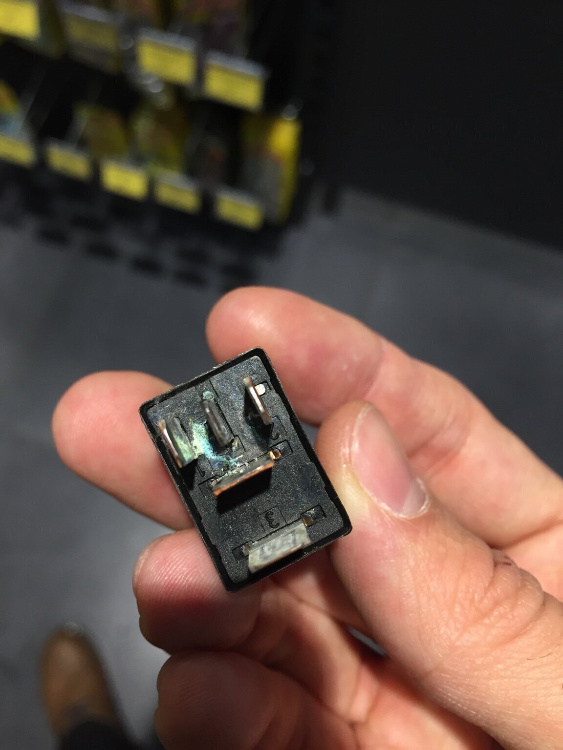

Tak tu mame update, dnes jsem si byl pro rele a bohuzel, predni mlhovky stale bez snahy svitit...
Zaroven jsem objevil neco, co me lehce znepokojuje... [img]https://forum.volvoklub.cz/images/tapatalk_export/20170113/c74751e1fdc3f93ba2862175bd9fd651.jpg[/img]
Neni to nahodou zpusobeno vlhkosti??? Ze by zatekani do CEM, nebo to muze zpusobit jenom vlhkost od bot / koberecku??? Podle navodu ohledne zatekani je muj VIN mimo rozsah "zatekacich modelu."
Diky moc za pripadne reakce.

Stará šedá CEMka (MY2003) obvykle vůbec nezatéká, vlhkost z bot to taky nebude. Chtělo by to asi co nejdříve prověřit a zjistit, co se děje. Ta krásná měděnka a nefungující mlhovky spolu mohou souviset... (patrně zatéká a měl bys zjistit jestli/kudy a zastavit to).

ok2ucx píše:Stará šedá CEMka (MY2003) obvykle vůbec nezatéká, vlhkost z bot to taky nebude. Chtělo by to asi co nejdříve prověřit a zjistit, co se děje. Ta krásná měděnka a nefungující mlhovky spolu mohou souviset... (patrně zatéká a měl bys zjistit proč a kudy a zastavit to).
P.
Diky za rychlou odpoved, budu to muset nejak rozlousknout, protoze mi to ted neda spat, navic jsem ten typ cloveka, co ma rad veci tip-top...
Napada me, ze se neco nepovedlo servisu, ktery menil celni sklo, zatim je to jedina indicie, ktere se muzu chytit...
Jeste k tem mlhovkam - je mozne, ze vlhkost nadelala nejakou "paseku" a diky tomu je ted nejaky okruh / kontakt mimo??? Pokud pouzivam nespravne nazvy, tak znalejsi prosim o odpusteni.

Schweppes píše:Jeste k tem mlhovkam - je mozne, ze vlhkost nadelala nejakou "paseku" a diky tomu je ted nejaky okruh / kontakt mimo??? Pokud pouzivam nespravne nazvy, tak znalejsi prosim o odpusteni.
Možné to je. Naštěstí napravitelné. V nejhorším naklonovat jednotku do "nového" železa.
Ještě mě napadá, zda-li nemáš auto spíše MY04 (pošli VIN), tam CEMky zlobily po létech samy od sebe (infarkt), projevy podobné. I tak by to nevysvětlovalo tu měděnku.
M.j . žádné jiné neplechy auto nedělá?

Correct: YV1CM793731016347 - tohle je MY03. Infarktová CEMka to není, hledej tu vodu (sůl). Na rozdíl od MY05- tam není moc možností, jak se tam voda může dostat.
Nejlépe CEMku vytáhnout ven - pokud jsi dostal ven jedno relé, můžeš stejným způsobem vytáhnout i ta všechna ostatní, + 3 shunty (takové plechové placky). Nakonec 10mm šroub na konektoru, ten vytáhnout (jde to ztuha). A celou CEM vysuneš z její "kapsy". Pak jen odcvakat její kryty a případné dílo zkázy buď najdeš nebo ne...
