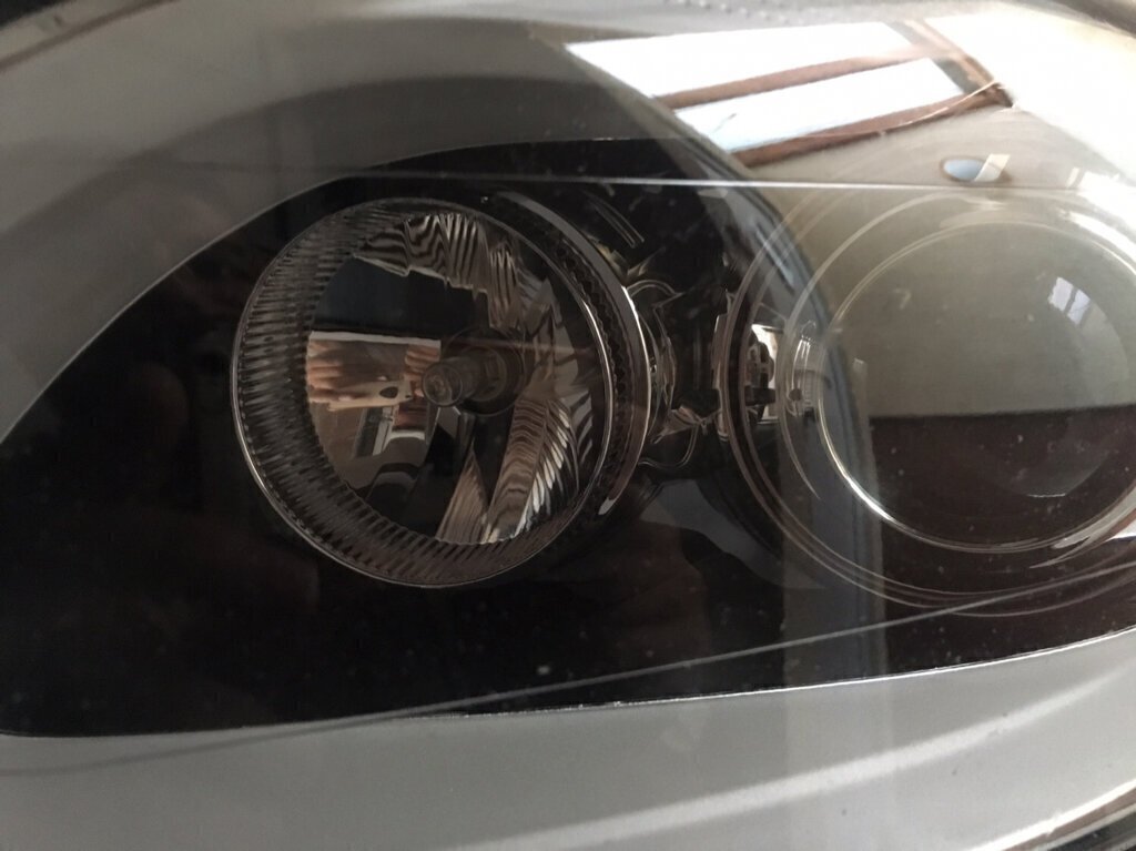

Údajne mám bixenonové svetlomety ale čo je to za žiarovku vedľa čočky? Vyzerá ako halogénová

Nemáš to na světle když otevřeš kapotu?
Je to od dálkových pokud dobře chápu ne?
Řekl bych klasická H7

Vyzerá tak ale načo slúži keď xenónová žiarovka svieti pri stretávacích aj diaľkových svetlách. Že by len ako svetelná výstraha?

To tak má většina aut s xenony (včetně mě), když by ti měl xenon vždy při zapnutí dálkových zhasnout tak by skoro nic nevydržel.

Takže vskutočnosti nemám bixenonové svetlomety? Keď som na nete pozeral bixenonové svetlá vyzerali ako moje.

Já mám taky bixenon, při zapnutí dálkových zůstanou tlumené zaplé (o něco se nadzvednou) a přidají se dálkové.

Takže ak to správne chápem, tak bixenon znamená že xenonová výbojka svieti aj pri diaľkových, ale hlavný zdroj svetla pre diaľkové je halogén .

Jenom xenon by při dálkových nestačil, takže se zvedne nahoru a připne se halogen.
