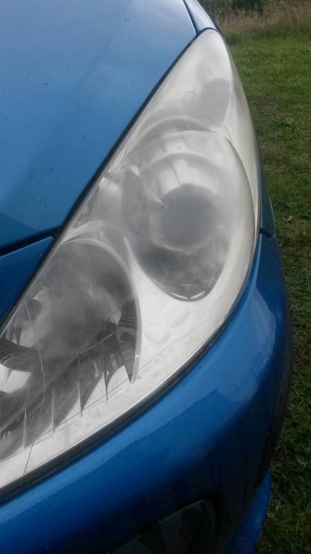

Bonus k oprave preliacin :)
.. pridavok k piatkovej nude
Pekny. Otazka je jak dlouho to vydrzi, pry se to po takovehle renovaci jeste rychleji zase zakali.
taky jsem to teď zkoušel, nejdřív brusnej papír pod vodou, zrnitosti 2000,3000 a 5000, potom leštící pasotu a nakonec nějakym konzervačním přípravkem, kterej údajně obsahuje i UV ochranu...
I kdyby se to mělo zas časem zajebat, tak už to půjde rozlešit rozhoně snáz, než teď, po jedenácti letech provozu auta...
maly tip: po pouziti pasty, nie na horuci povrch, pretriet alkoholom. prejavia sa hologramy, nasledne opat vylestit.
