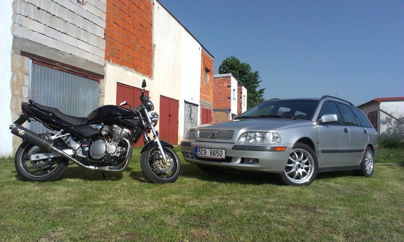

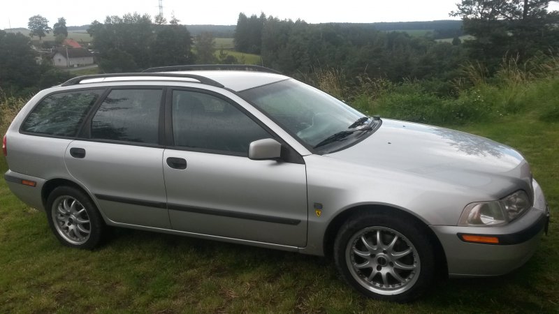

Taky sem přidám svoje auto... je to moje první volvo.
r.v. 2001 1,9 Di 85kW
Koupeno červen 2013 se 187500km na tachometru, za 59000,-
Nyní najeto nějakejch 235500km, takže s ním mám najeto cca 48000km
Po koupi rozvody, olej filtry, a nechal jsem vyměnit tlumiče...
ze závad za tu dobu: jeden vstřikovač, podtlakový čidlo turba a turbo- možná zbytečně, ale pro klid na duši jsem to nechal udělat. repas zadních třmenů, destičky vepředu a vzadu... a pak už jenom olej a filtry...
zezačátku jsem s ním jezdil kolem 5,5 litru (dovolená dokonce 4,9 a to jsem měl průměrnou rychlost 112)
teď jezdím za nějakejch 6,7...

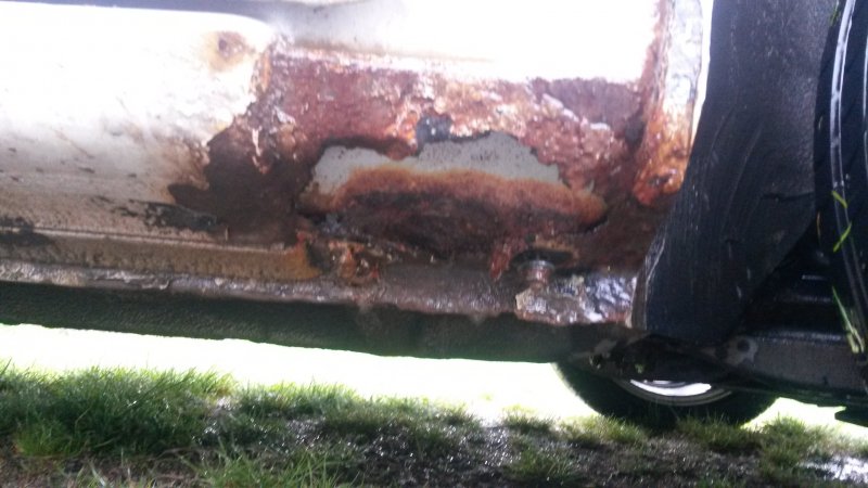

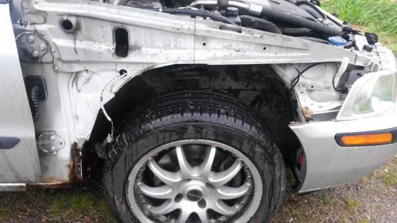

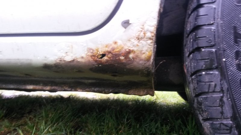

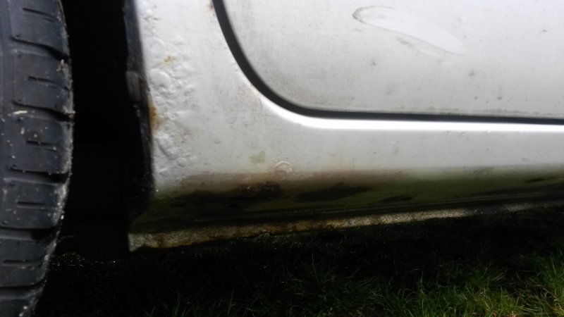

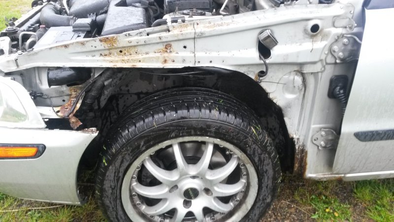

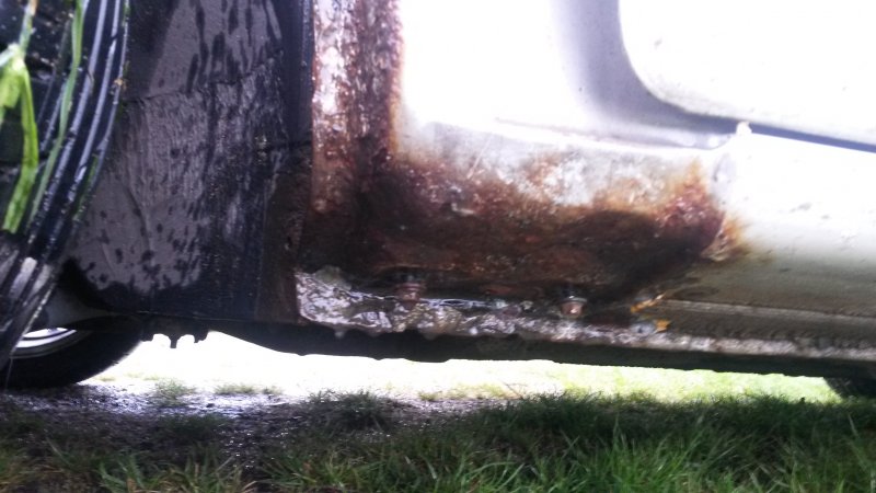

momentálně mám sundaný blatníky a nechám vyvařit co bude třeba... viz fotky...

tak už bez koroze a dneska dorazily samolepky... :)
Podběhy jsem natřel v několika vrstvách konkorem na podvozky, smrad sice hroznej, ale možná to tam chvíli vydrží, plus prahy jsou vystříkaný voskem.
jinak práce 1000,- blatníky po 2500,- a lak 5500,-

Pěkné :good: ,ale sežrané to teda bylo ,alespoň budeš mít od teď delší dobu klid :wink:
