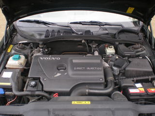

Příspěvek od Davidian »
Takže závěr?
Vygooglil jsem 1000 a 1 obrázek motoru TDi. Od 1997 až do 2000 jsou všechny serva i s nádobkou umistěný
nad alíkem. A u všech ročníku jsou asi i stejná serva (i podle VIDA).
U našeho druhého TDička 1997, máme víčko s kratkou měrkou.
Moje V70 je sice hybrid, půl 98 a půl 99, ale usuzuji, že všechný TDi serva jsou s kratkou měrkou!!!!
Že jsem měl dlouhou přisuzuji tomu, že je to původem ital :D A nějaký ital to prostě přehodil...
P.S: Pozor značky maxima a minima jsou rozdilné.

Příspěvek od ms231 »
Čekal bych, že min, max, add, bude od sebe stejné množství kapaliny. Takže vysoký do úzké nádobky, krátký do široké. Naše tdicka mají tu širší, takže krátký víčko.
